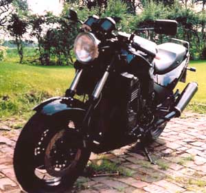

Jetzt wißt ihr sicher alle was passiert ist! Ich bin zu dem Händler
nach Bremen gefahren und hab mir das Teil angeguckt. Der Preis war zu
dem Zeitpunkt tatsächlich weit unter dem, was sonst für eine
Speed Triple aufgerufen wurde, sie ist sogar in einer der beiden einzig
für Motorräder akzeptablen Farben ( mattschwarz und schwarz
glänzend ) lackiert. Das einzige, was fehlt ist die Sitzbankabdeckung
für den Sozius, aber dafür hat sie einen Bugspoiler.
Also, ihr könnt euch vorstellen wie ich mit Schaum vorm Mund und
klingenden Ohren um die Kiste rumschlich. Auf die Frage, die mir tatsächlich
noch einfiel, warum denn dies Motorrad so relativ günstig sei, sprach
der Verkäufer von kleinem Unfall, aber alles wieder in Ordnung, etc.;
deswegen auch der eine oder andere Kratzer, der mir jetzt auch auffiel.
( Der Unfallschaden ist auch wirklich nie das Problem gewesen )

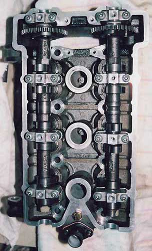

Schrauber in Oldenburg besuchte, um meine neue Eroberung vorzuführen,
erzählte dieser mir von Problemen mit dem Zylinderkopf, bei den ersten
Modellen, wie meine eine ist.
Es begann zu dämmern in den halizunogenen Höhenflügen,
in denen ich mich immer noch befand. Außerdem fiel mir ein, daß
der Verkäufer gesagt hatte : Außerdem haben wir auch
den Zylinderkopf überholt, die Kiste ist also wie neu!

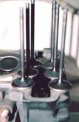

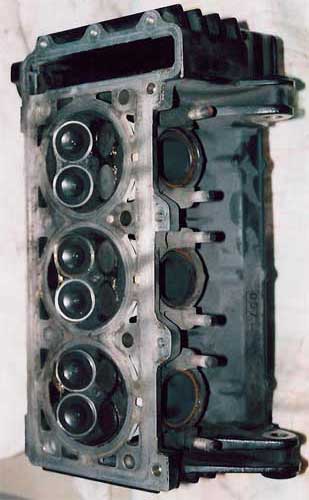

In den nächsten Wochen sammelte ich Informationen zu diesem Sachverhalt
und es stellte sich heraus, daß es einzelne Fahrzeuge gegeben hat,
bei denen Ventile und Sitzringen nicht zueinander paßten, was dazu
führte, daß sich die Ventile durch die Sitzringe durchzogen.
( Das hat zur Folge, daß nach geringer Fahrleistung kein Ventilspiel
vorhanden ist; darauf folgt, daß die Ventile die Wärme nicht
mehr ableiten können und überhitzen, bzw. durchbrennen. Begleiterscheinungen
sind neben dem Verlust von Kompression und damit der Leistung, z.B. Startschwierigkeiten.
Im Extremfall reißt ein Ventil ab und verursacht einen großen
Haufen Altmetall. )

Nach der Winterpause bin ich 1999 noch einige Touren gefahren. Ende Mai
habe ich meine Laverdagestählten Nerven zusammengenommen und das
Ventilspiel kontrolliert. Meine Befürchtungen schienen sich zu bewahrheiten.
Ich war 5000 Kilometer gefahren und bei 4 von 6 Einlaßventilen fand
sich kein Spiel vor. Was schon sehr ungewöhlich ist, da normalerweise
die Auslaßventile nachstellbedürftig sind, da diese größerer
Hitze ausgesezt sind (Einlaßventile werden durch das Sprit-Luftgemisch
gekühlt ).
Insgeheim hatte ich noch die naive Hoffnung, das sei alles halb so schlimm
und die Ventile hatten sich nach der Überholung des Kopfes einfach
nur noch gesetzt und jetzt nach dem Einstellen sei das alles schon in
Ordnung Nachdem ich die Ventile eingestellt hatte, habe ich mich trotzdem

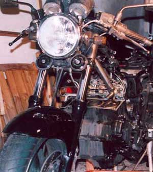

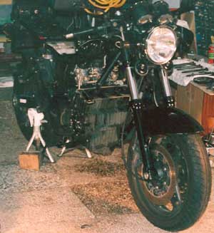

Als ich etwa 2000 Kilometer gefahren war, habe ich erneut den Ventildeckel
abgeschraubt. Das Ventilspiel war noch nicht gänzlich verschwunden,
es hatte sich aber extrem verringert. Darauf habe ich Kontakt mit Wellbrock
aufgenommen und dann sehr schnell vereinbart, daß wir uns die anfallenden

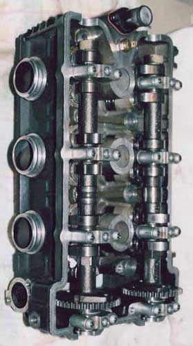

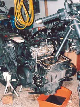

Kosten teilen. D.h. ich baue den Zylinderkopf aus und Wellbrock schickt
ihn ein. Nach der Reparatur baue ich den Kopf wieder auf und wir teilen
und die anfallenden Kosten, ohne meine Arbeit. Das halte ich für
eine faire Lösung, zumal Wellbrock, genau wie Triumph zu nichts verpflichtet
wäre.
(Übrigens habe ich beim Zusammenbau gleich eine neue Steuerkette
eingezogen, da diese scheinbar ganz gerne mal reißen, so bei einer
Laufleistung von 50 tsd. Km. Außerdem hab ich dann natürlich
auch die normale Spannschiene gegen die verstärkte Version getauscht,
da die original verbaute dazu neigt sich hin und wieder zu zerlegen.)
