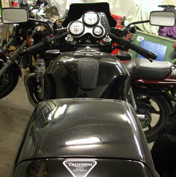

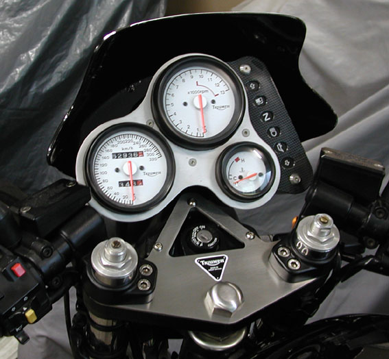

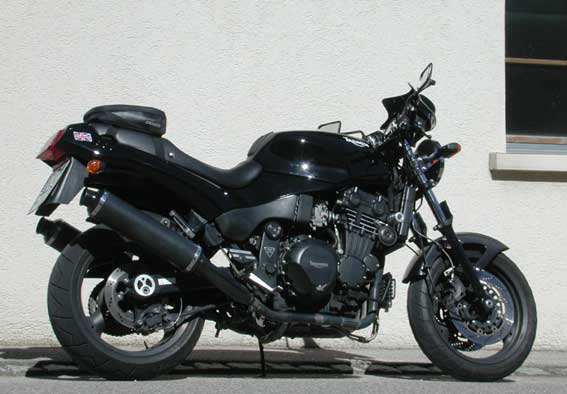

Hi ! So ähnlich liefs bei mir damals auch. Nur war es eine Unfall-Daytona mit Frontschaden. Da mir die Speedy Armaturen nicht so gut gefallen habe ich die der T5-Speedy samt Fly-Screen montiert und eintragen lassen. Liefert ein wenig Windschutz und sieht irgendwie auch nicht übel aus. Ist natürlich immer Geschmackssache. http://www.t300.de/me/spt05.jpg http://www.t300.de/me/spt00.jpg http://www.t300.de/me/spt02.jpg http://www.t300.de/me/spt01.jpg http://www.t300.de/me/spt04.jpg Schau mal rein wie das aussieht. Der Lenker ist übrigens von einer Sprint. Da hat man nicht diese lästigen Aufnahmen für den SB-Lenker, die Sitzposition ist jedoch ähnlich. Gruss, Jochen !

@ Jochen: Ist das der Front_Kotflügel aus Deiner Bäckerei ? Sieht ja ganz ansehnlich aus. Hast Du noch detailiertererere Bilder vom Schutz"blech"? Hanni |
Jochen !
| Veröffentlicht am Freitag, 07. Februar 2003 - 08:27 Uhr: | |
Moin Hanni ! Schau in der Galerie die 12ooer Daytona aus der Schweiz an. Die Carbonteile dort sind mein Werk. Der abgebildete Kotflügel stammt selbstredend auch von mir. Baue ich aber in dieser Form nicht mehr. Anderes ist in Planung, aber bei weniger als 10 Interessenten lässt sich da schlecht was machen. Ist einfach zu teuer. Gruss, Jochen !
