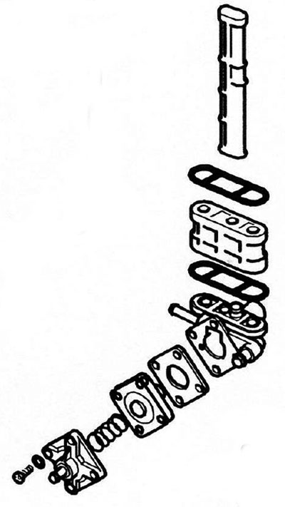

Hi, verfolge regelmäßig die T300-Seite, nun habe ich selbst mal nen Problem: Zwecks Zündkerzenwechsel Tank abgebaut (wie in WHB beschrieben), dazu die Leitungen vom Benzinhahn getrennt (in Stellung ON) => jedoch auf den beiden dickeren Schäuchen war voller Benzindruck drauf (welch eine Sauerei, bis ich den einen wieder drauf hatte ging nen 1/2 Liter daneben). Was ist hier los? OFF-Stellung gibts ja nicht, oder vielbeschriebenes Membran defekt? Habe Beitrag mit abgesägtem Zündkerzenschlüssel gelesen, funktioniert das damit ohne Tankausbau? Was ist zu tun? Danke für eure Tipps, Rolf. |

Moin ! Yep, da ist entweder die Membrane kaputt, oder die dahinter sitzende Feder, auch dir Feder hinter dem Drehmechanismus könnte defekt sein. Siehe Bild : http://www.t300.de/tec/hahn.jpg Gruss, Jochen ! |
