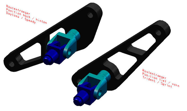

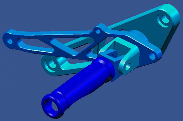

Wer von euch hätte denn Interesse an einer Fussrastenanlage ?
Passt aber nur an die T 300 Baureihe !
Also Trident, Sprint, SpeedTriple, Daytona, Trophy
und evtl. an T-Bird, Adventurer und T-Bird-Sport.
Die Teile werden in gefräster und silbern eloxierter Ausführung
gefertigt und müssten per individueller Einzelabnahme
eingetragen werden.
Hatte bereits mit einem Mann vom TÜV geredet der der Sache
wohlwollend gegenübersteht.
Kurz : Eintrag wäre kein Problem.
Die Hebeleien als solche stammen von der Firma LSL
aus Krefeld und deren Qualität kennt wohl jeder.
Die Trägerplatte und die Anbauteile werden in Eigenproduktion
gefertigt und bekommen ein Materialgutachten.
Mit dann fortlaufender Nummer auf den Trägerplatten gestempelt stellt
der Eintrag beim TÜV kein Problem mehr dar.
Preislich müssten sich das Zeugs um die 300 Euros einpendeln.
Da Bilder aber mehr sagen als tausend Worte,
hier noch 2 Vorschauen aus der Konstruktion.
An dieser Stelle auch Dank an Meinolf für seine
Zeit und Mühe !

Sieht ja echt gut aus Jochen!
Würde sogar im augenblick gut kommen, da mir mein Kumpel eine Raste abgebrochen hat. Aber 300 Eier sind mir ein wenig zu viel. Schade eigentlich! So was exklusives kriegt ja nicht jeder.

Würden die Fussrasten bei z. B. einer Daytona auch weiter nach oben/hinten kommen ?
Kann bei einer Daytona der Rastenträger alternativ auch in der tiefen Stellung montiert werden (in der "Trident-Stellung")? Muss man sich dann für eine Montagemöglichkeit entscheiden oder ist das System so flexibel, dass man die Hebeleien sowohl "so" als "auch" montieren kann ?
Toll aussehen tut´s schon !!! Der Preis ist auch o. k. wenn man bedenkt, was für Arbeit drin steckt.

Hi Frank,
im Prinzip kannst du die Halteplatten an allen T300 (bis auf die Trophy) in beiden Anbaupositionen anbauen. Die Hebel an sich sollten auch für beides passen, allerdings wird man unterschiedliche Brems- und Kupplungsgestänge brauchen. Ich bin gerade dabei, einen ersten Prototypen zu machen, um zu gucken wie das mit dem Gestänge funzt, die Bremse ist seitens Triumph etwas blöde angelenkt, die Druckstange ist Teil des Bremszylinders. Wenn wir soweit sind, zu dem Thema mehr.
An alle: Für die Fertigung der Halteplatten etc. benötigen wir schon ne gewisse Anzahl an Abnehmern, da die Teile CNC gefräst werden, will heißen (Programmieraufwand + hoher Maschinenstundensatz + Rüstkosten) / Anzahl wirkt sich direkt auf den Preis aus. Für 2 Moppeds braucht man gar nicht anzufangen, ab 10 Triples wird's interessant.
