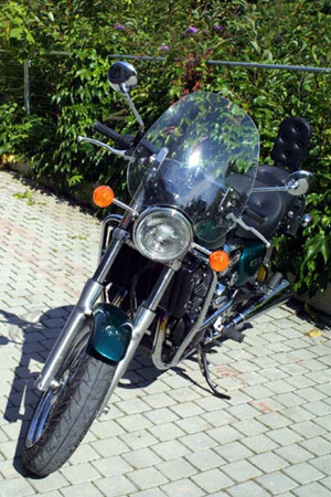

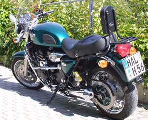

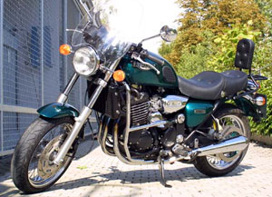

käufliche Anbauteile:
-Windschild von MRA
-Motorschutzbügel von Hepco&Becker
-Hauptständer
-nach einem flachen Lenker nun ein halbhoher
selbstgefertigte Anbauteile:
-Sissybar (pulverbeschichtet) mit Halterohren unterhalb der Sitzbank
(habe meinen Sohn mal fast verloren!!!)

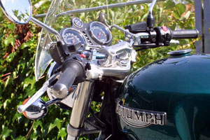

-erweiterte Armaturenabdeckung
(Alu CNC-gefräst, pulverbeschichtet)
mit Analoguhr

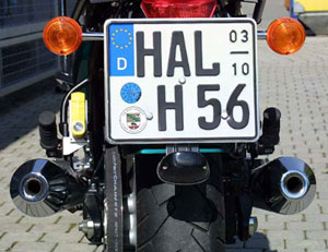

-Bremsscheibenschloß-Halterung an der hinteren Fußraste, ist ganz praktisch

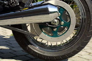

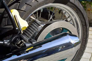

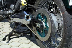

-Umbau auf Zahnriemenantrieb
Vorteile:
-sauber
-leise
-fast wartungsfrei
(selten ein wenig spannen, sonst nichts)
-besserer Wirkungsgrad
(1/2 Liter weniger Verbrauch, Hinterrad rollt
nach dem Anschubsen 2 Umdrehungen aus, mit Kette war`s eine halbe!)
Dimensionen:
-vorn 45 Zähne, hinten 112 Zähne, Riemen von Gates (USA) Poly Chain GT2,
8mm Zahnung, 25mm breit
Konstruktion:
-vordere Zahnscheibe aus festem Stahl, ausgedreht und mit "entzahntem" Originalritzel verschraubt, Bordscheiben selbstgedreht und verschraubt
-hintere Zahnscheibe besteht aus einem CNC-gefrästem Alu-Innenteil (lackiert), auf das ein Guß-Zahnkranz aufgeklebt ist (Gewicht!),
Bordscheiben 2mm Edelstahl, verschraubt
-Schutz des Riemen-Untertrumms gegen Steinchen (wichtig!) besteht aus Edelstahlblech, mit der Schwinge verschraubt, wird noch pulverbeschichtet
