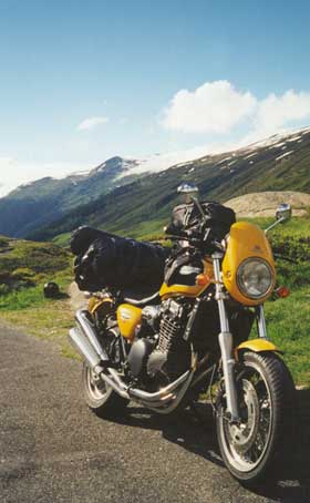

Die original Riser habe ich gegen die der Standart T-Bird
getauscht und einen LSL-Superbike-Lenker montiert.
Dadurch konnte das Handling entscheident verbessert werden.
Die original Lampenhalterung wurde durch Universal-Alu-Halter ersetzt,
Scheinwerfer und Fly-Screen konnten somit um 6cm höher gesetzt werden.
Das original Heck mit FlAK-Suchscheinwerfer komplett demontiert und durch
Eigenbau ersetzt. Als Spritzschutz dient ein Tigerkotflügel. Gewichtsersparniß
8,5Kg.
Kellermannblinker vorne, Miniblinker hinten, Cateye-Rücklicht und
LSL-Racingfußrasten runden das Bild ab.
Zur besseren Leistungsentfaltung wurden Dynojet-Kit und Übersetzung
geändert
Falls Interesse an meinem Heckumbau besteht, ich kann das Teil auch in
Serie produzieren.
Es besteht aus einer V2A-Konstruktion welche direkt an die original Rahmenhalterung
angeschraubt wird und dient gleichzeitig als
Kennzeichen-Rücklicht (Cateye)- und Blinkerhalterung.
Der Winkel der Kennzeichengrundplatte entspricht exakt den Grenzwerten
der StVZO, d.h. es muß kein zus. Spritzschutz angebracht werden!
Eine Aufnahme für einen Reflektor (TüV) ist vorhanden.
Der gesamte originale Heckkotflügel mitsamt Rücklicht bringt
7,5Kg, das V2A-Custom-Heck nur 700g auf die Waage!
