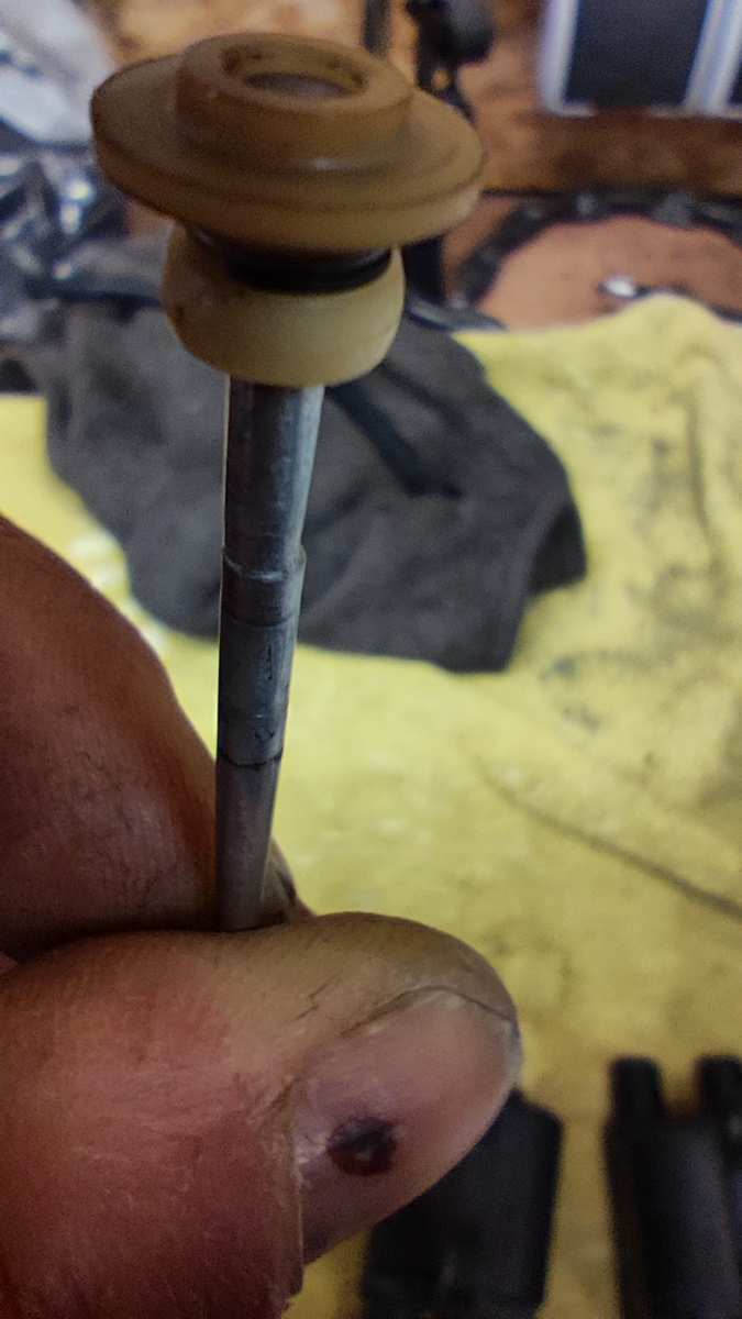

  27. Hi Jochen, das habe ich aus dem Haynes Service und Reparatur Buch. Also ist der wert Mist mit 1 Umdrehungen. Wo bekomme ich das passende Werkzeug her das man an die Schrauben im eingebauten Zustand der Vergaser kommt ? Ja die Nadeln waren von dayno Jet. Haben jetzt ca. 35 tkm auf dem buckedas hätte den Fachleuten aber auch auffallen müssen das die durch sind. Hatte ja zum Glück noch die originalen Nadeln und Düsensatz + Düsenstock liegen und erstmal wieder eingebaut. Bei der Vergasersache habe ich noch eine Menge zu lernen. Ich war da jetzt das erste Mal selber am Werk. Sonst habe ich den immer weggegeben. Kannst du mir was zu dem CO2 Tester empfehlen? LG
  28. Moin Das dürften Dyno-Jet Nadeln Stage 2 in erbärmlichem Zustand sein. Davon sollte ich noch welche in neu haben. Der CO Wert sollte bei ca 3,5 liegen, wobei die Anzahl der Umdrehungen der LLG-Schrauben irrelevant sind und die Behauptung, eine Umdrehung wäre gut absoluter Blödsinn ist. Aus welchem Buch soll das kommen ? Brauchbare Grundeinstellung wäre 2,25 bis 2,5 Umdrehungen raus. Von da kann man anfangen einzustellen, immer vorausgesetzt die Komponenten des Systems sind einwandfrei. Hier kommen dann die weiteren Werte des Testers ins Spiel. Ein Mehrgastester ist zur Einstellung sinnvoll, braucht aber Adaptionen für die Anschlüsse im Krümmer, wie jeder andere Tester auch. Die Messung am Ende des Schalldämpfers ist sinnlos. Gruss, Jochen !
  29. Moin Gemeinde, Habe meine kleine nun wieder fast am laufen. Ventilspiel wieder in den korrekten Abstand gebracht . Und noch mal den Vergaser zerlegt und siehe da er war wohl auch eine Ursache. Obwohl er zum reinigen und nachsehen bei einem Fachmann war (ich weiß ihr hattet es gesagt) Nicht nur das die Nadeln verschlissen sind sondern auch wohl die Luft- Gemischschrauben von der Einstellung nicht passten. Laut Reperatur Handbuch sollen die nur eine Umdrehungen raus bei mir waren es zwischen 2½ und 3. Nun muss ich noch synchronisieren und den korrekten co Wert einstellen. Nun meine Frage: wie oder besser gesagt welches Gerät (CO2 Tester) brauche ich da ? Mein alter Triumph Händler hat seins nicht mehr. Anbei mal die Bilder der Vergasernadeln sahen alle so aus . LG aus dem Harz
