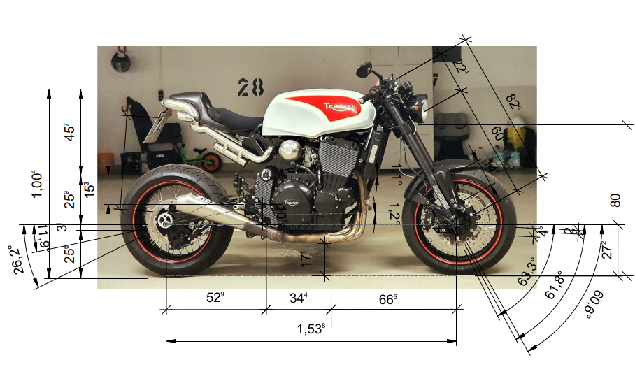

  8. So, jetzt hab ich mich mal am CAD ausgetobt und die beiden Mopeds einmal verglichen. Die Verzerrungen sind nicht komplett zu korrigieren, aber zur Orientierung, wo die Bikes im Vergleich stehen, ist das jetzt eine rchtig gute Basis: Man sieht hier perfekt den wesentlich größeren Abstand des Vorderrades zum Motor, was mit dem Lenkkopf- oder besser Gabelwinkel zusammenhänhgt. Der Motor ist im Vergleich zum Original leicht nach oben gekippt (Schraubenbild), wenn ich dies zugrunde legen und die Gabelwinkel um diese 1,2° drehe, dann komm ich langsam in Richtung des Originalen Winkel, von 60,3° zumindest auf 61,8°, Original ist ca.63,2°. Dies entspricht ca. 2cm Durchschieben der Gabel, damit müsste die Bodenfreiheit auch noch passen, was ich dann aber nach dem Durchschieben kontrollieren würde. Also, die Schwinge ist auch noch weiter ausgefedert, vermutlich ist der Wilbers-Dämpfer ein paar mm länger. Jetzt habe ich mal eine solide Basis, von der ich loslegen kann und weiß nun, mit Eurer Hilfe und Euren Tipps, wohin die Reise gehen kann, ohne komplett daneben zu liegen! Vielen Dank nochmals für Eure vielen Tipps und Hinweis, ich halt Euch auf dem Laufenden...!

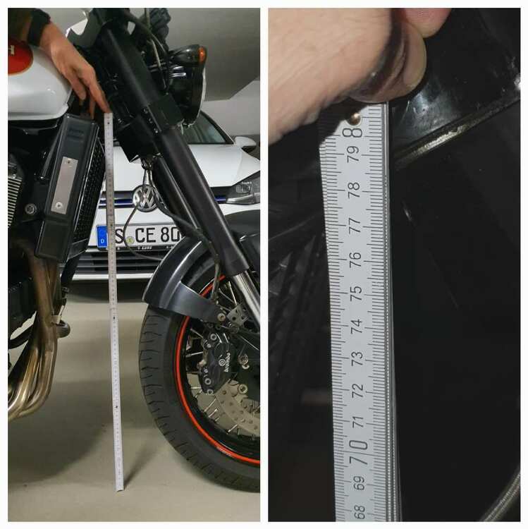

  19. Also, der Abstand vom Achsmitte zum Motorblock (zw. den dortigen Rippen, horizontal rüber gemessen) beträgt 63 cm: Und der Abstand zur Unterkante des Lenkkopflagers beträgt ca. 78,5 cm: Ich weiß, es gibt hier womöglich noch eine minimale Verfälschung, das Moped steht quasi senkrecht auf dem unterfütterten Seitenständer. Es federt jedoch auch ohne den Ständer quasi nicht weiter ein...
  20. Hallo Jochen, ich geh nachher nochmals in die Garage und mach ein Foto mit dem Meterstab an der Stelle, vom der ich gesprochen hab. Dann sollte das mit der Kommunikation bzgl. der vielen Freiheitsgrade klappen, vielen Dank auch Dir schon mal für Deine Hilfe, sehr cool. Bin mir sicher, dass wir da noch ne Optimierung hinbekommen...

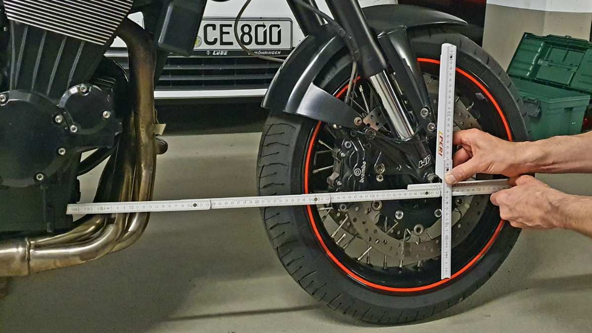

  21. @raukawa: Vielen Dank für Deine Tipps, hab jetzt mal den Abstand vom Vorderrad zum Motorblock gemessen, das sind 31cm. Könntest Du bei Dir mal messen, damit ich einen Anhalt habe, ob die Gabel tatsächlich zu weit steht, sprich hochbeinig... Dank Dir schon mal im Voraus!

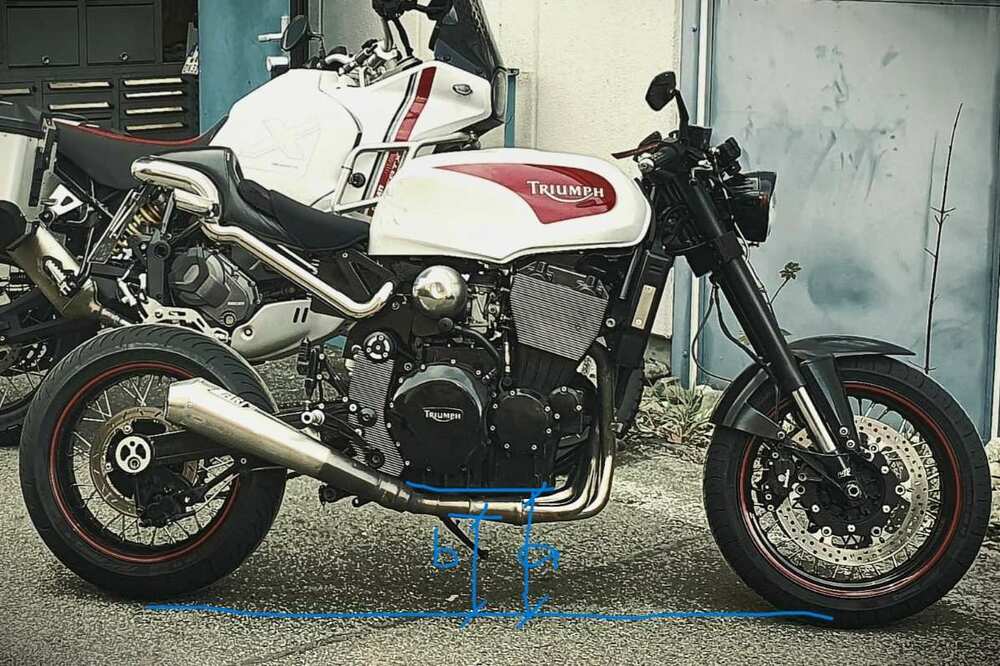

  24. Hallo liebe Experten, ich möchte gerne mal Euer geniales Schwarm-Wissen anzapfen: Mein Moped hab ich ja als Umbau gekauft, es ist mit einer WP Upside-Down Gabel versehen sowie einem Wilbers-Dämpfer, von dem ich nicht weiß, ob er ein paar mm länger ist. Ich möchte gerne das Fahrzeug-Niveau möglichst auf den Original-Wert einstellen. Nun mein Frage an Euch: Wie groß ist die Standard-Bodenfreiheit der Speedy, gemessen im senkrechten, unbelasteteten Zustand? Am besten lässt sich dies m.M.n entweder bis Unterkante Ölfilterdeckel oder der horizontalen Kante der Ölwanne messen. Gibt es da ein "Standard-Maß", auf dem sich das KFZ-Niveau ab Werk befindet. Bzw. habt ihr einen anderen Punkt, an dem sich das Niveau zum Vergleich besser ermitteln lässt. Danke schon mal im Voraus für Eure Rückmeldungen. Auf dem Beispiel-Bild steht das Moped natürlich auf dem Seitenständer, i know. Messen würde ich dann frei stehend... ;-) Viele Grüße aus Stuttgart, Markus
