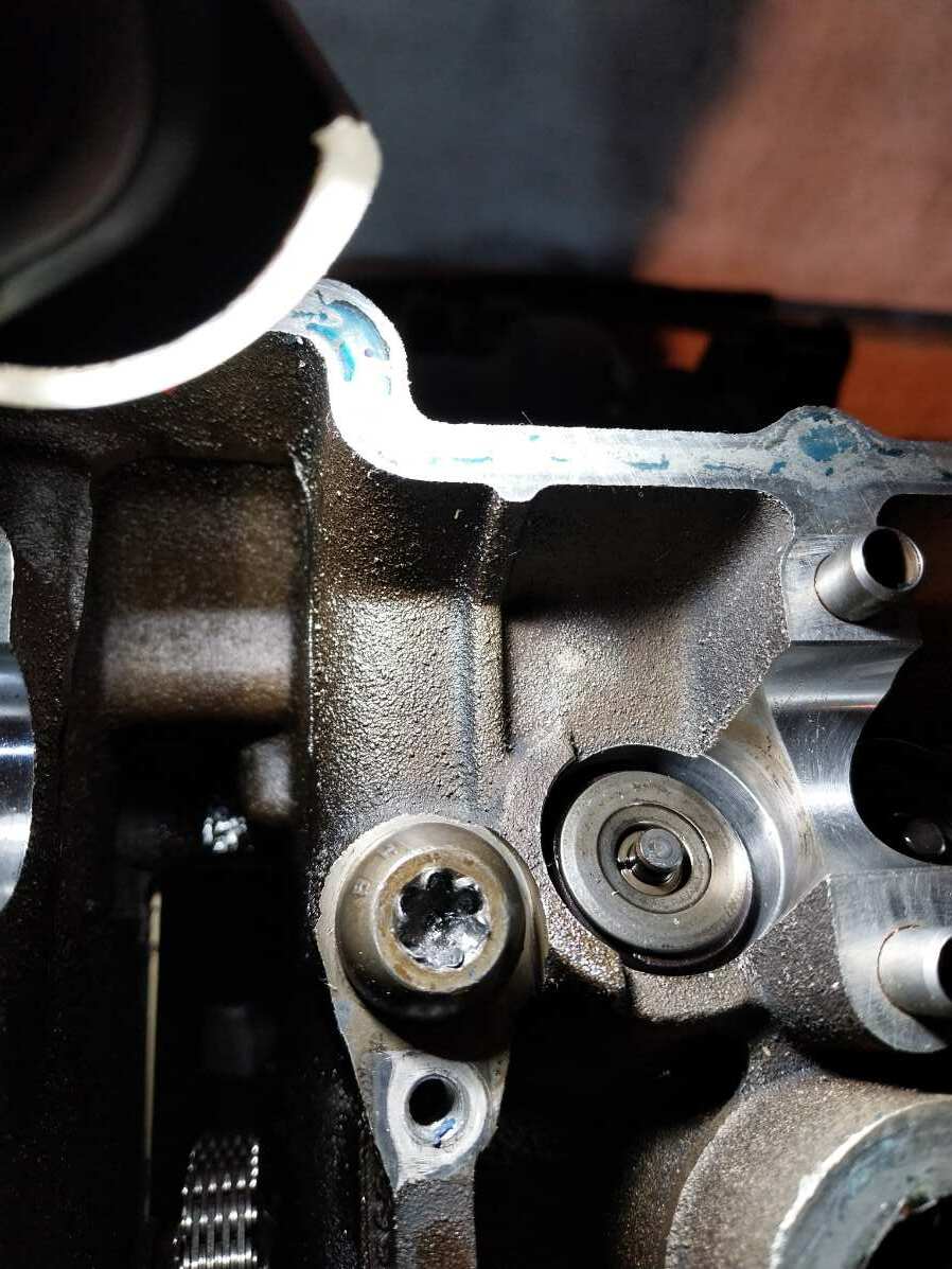

  3. Moinsen, letzten Freitag sollte es weitergehen. Nachdem eine Nut in den Schraubenkopf gefräst war habe ich es zunächst mit einer großen Schraubendrehenuss versucht. War eigentlich vorher klar dass das zum Scheitern verurteilt ist. Dann die "Hammer Meißel" Methode. Jede normale Schraube hätte sich nun bewegt, diese nicht Was haltet ihr von der Idee eine Mutter aufzuschweissen ? Kopf abflexen und aufbohren @Eddy, die Dinger sind doch so furchtbar lang, ich kann mir kaum vorstellen dass das von Hand funktionieren kann. Oder sitzt das Gewinde nur im Motorblock ? Gruß Andi

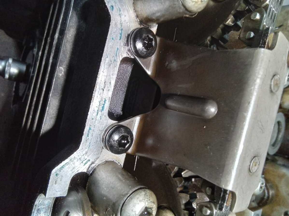

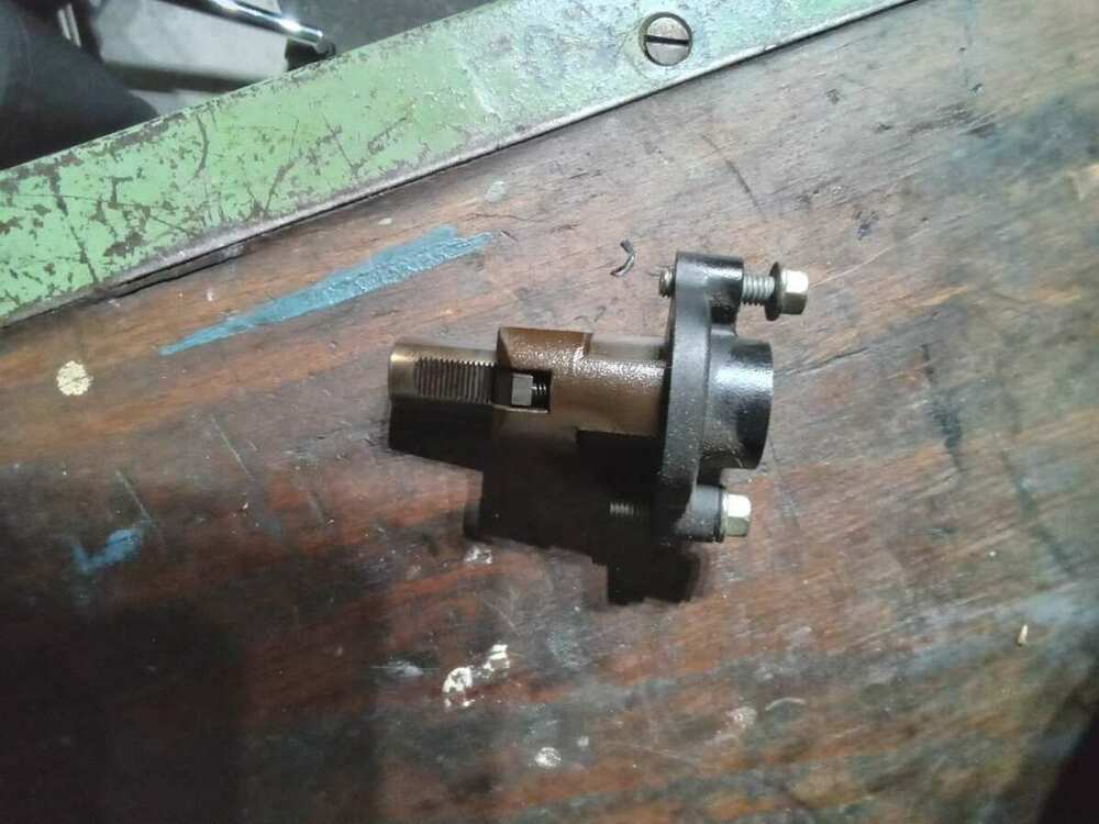

  8. Hier noch Fotos bzgl. der Steuerkette.

  11. Dabei taucht noch eine weitere Frage die Steuerkette betreffend auf. Wie wörtlich ist das Zueinanderzeigen der Pfeile zu nehmen auf Stellung T1 ? Müssen die zu 100 % genau zueinanderzeigen oder darf das minimal Abweichung haben ? Sagt die Stellung des Steuerkettenspanners mglw. etwas darüber aus ob die Kette bereits gelängt ist ?

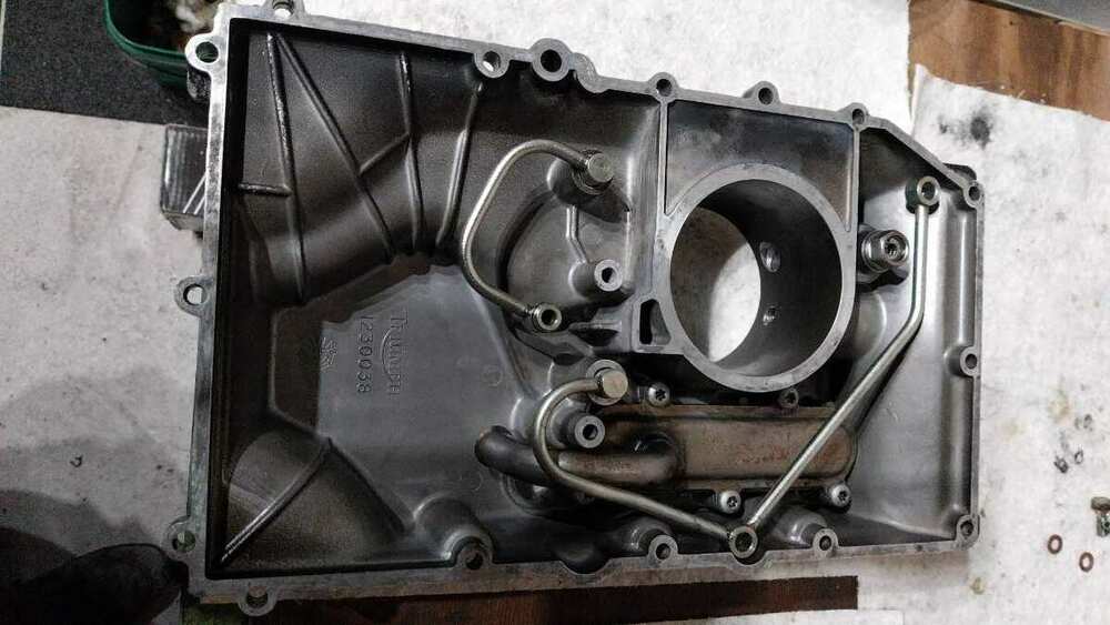

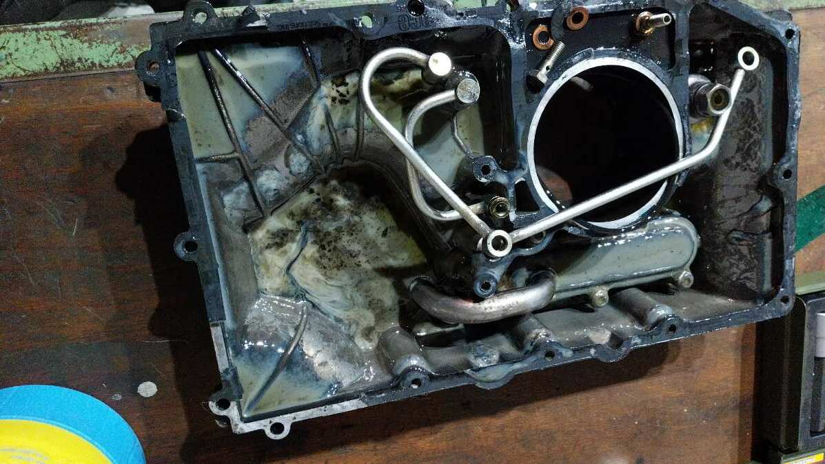

  12. Moin. Ich war am Wochenende dabei und habe zunächst die Ölwanne gesäubert. Bis auf die Emulsion war da nichts Besorgniserregendes drin. Aber die Emulsion war sowas von zäh, die hat richtig gepappt. Das ist jetzt soweit alles sauber. Danach habe ich das Ventilspiel gemessen. Alle ! Ventile am Rand oder außerhalb des Solls. Dann Nockenwellen ausgebaut. Der Kopf ist der nächste Schritt.
  13. Das klingt doch alles schonmal machbar aber motorseitig bin ich leider noch nie über Ventile einstellen und den Steuerkettenwechsel hinausgekommen. Das man Laufbuchsen ziehen und neu abdichten kann ist mir geläufig. Wie es in der Praxis umgesetzt wird ist mir jedoch nicht bekannt. Ich bemühe erstmal die SuFu und das WHB bevor ich hier Detailfragen dazu stelle. Fange aber erstmal mit der Untersuchung des Gemisches in der Ölwanne an ;-) Bis dahin erstmal Dank und Gruß

  15. Moin, Das sieht mir nach Wasser im Öl aus. Hatte ich bisher bei keinem meiner Triples. Ausser defekter Zylinderkopfdichtung ist mir spontan keine mögliche Ursache bekannt. Bin daher für ein wenig Brainstorming dankbar. Gruß Andi
