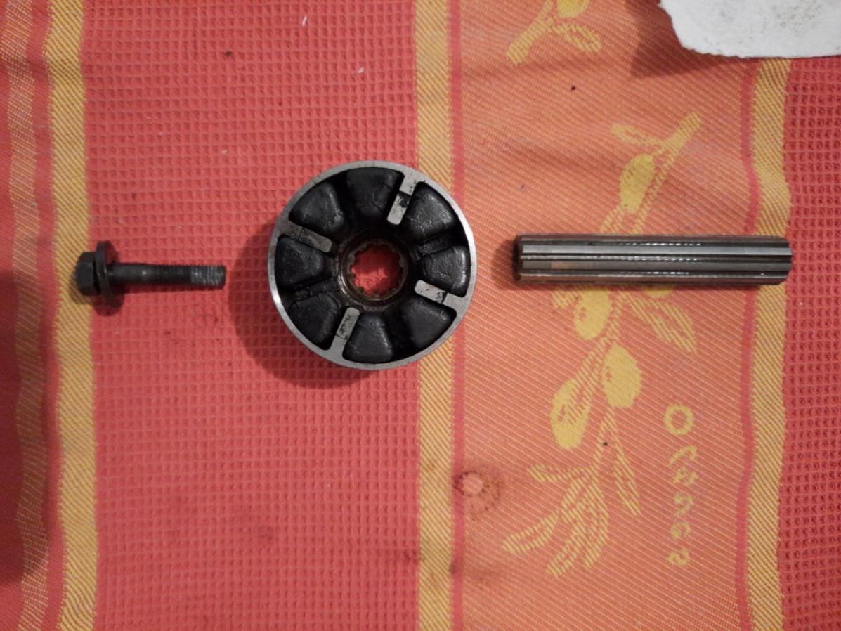

    Moin, @Jürgen: hatte noch einen Korb im tieeefsten Fundus liegen. Du hast aber Recht mit der Welle und dem Dämpfer ...hast du sowas noch? Ich definitiv nicht mehr. Habe mich schon über den Korb gefreut. Wäre toll. Gruß Olaf

    Moinsen, Hab ich mir gestern bei der Tante geholt. Hatte ich beim ersten Versuch nicht auf der Webseite gefunden. Na ja, jetzt aber Mit Glück krieg ich den Korb bei ebay. Fruß Olaf

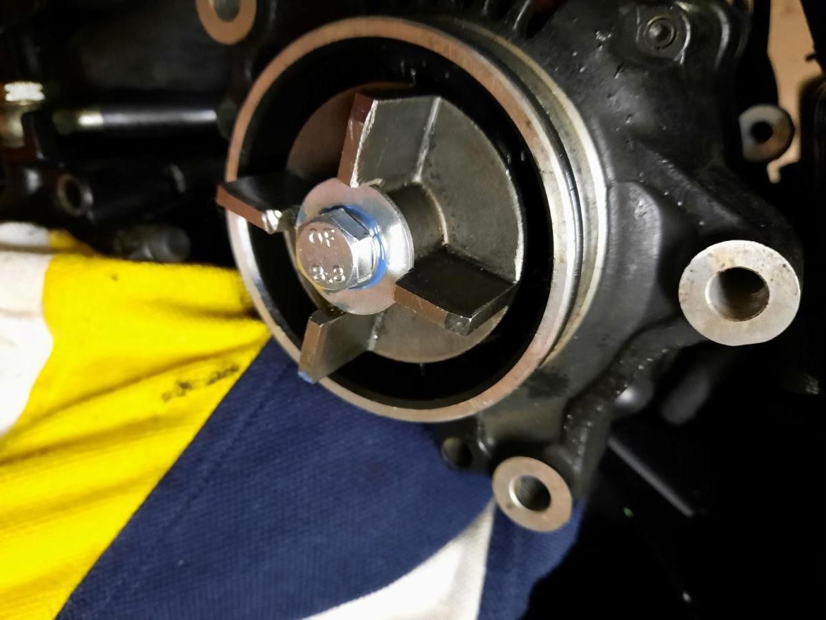

    Dank dir Jochen, die Form der Scheiben ? 1x U-Scheibe, 1x Sprengring und Schraubensicherung mittelfest. Neues Gewinde auf M8. Güte 8.8. ist halt nicht so spröde. Die Trident hab ich mir frisch geholt. Erst mal fahren und dann ne Bestandsaufnahme machen bevor ich unnötig Geld versenke. Also, ab in die Garage...vielen Dank nochmal Gruß Olaf

    Moin ma so, komme gerade aus der Garage von meiner neuen Trident 900. LiMa, klackernde Geräusche, abgerissene Schraube, repariert. Beim einsetzen aber bemerkt das die Welle vom LiMa Antrieb mit raus kommt. Kann es sein, das auf der anderen (Kupplungseite) diese Welle noch verschraubt war ? Über Tipps wäre ich sehr dankbar. Gruß Olaf
