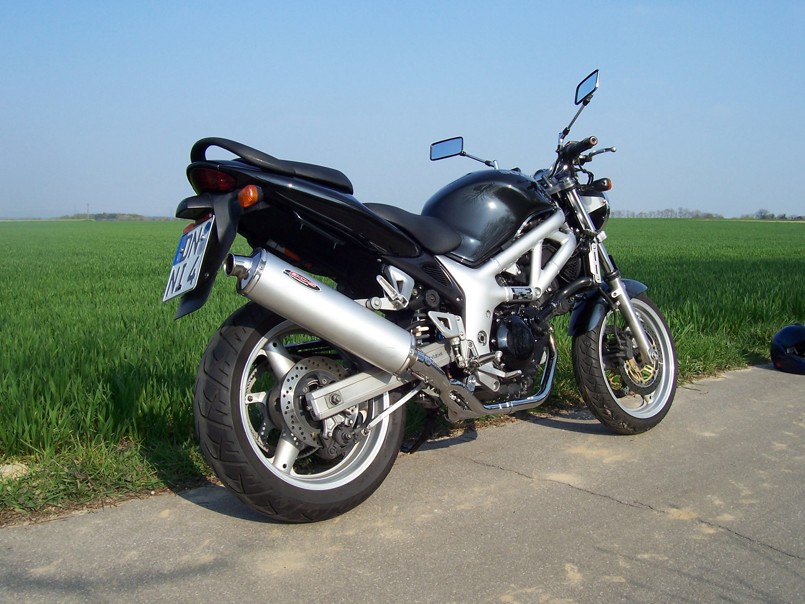

Habe bei meinem BOS die "Hunde" abgemacht, es gibt die neueren Schildchen (oval) die verdecken die Nietlöcher:
http://www.svrider.de/Homepage/Bildergalerien/63148264846fc0c899fec6.jpg
War allerdings etwas arbeit den alten Kleber der zusätzlich unter dem Hundeschild ist abzubekommen... Ging aber mit etwas Geduld und viel Aceton dann doch weg...
deutlich schöner wo bekomm ich die her? Nichts gegen einen ordentlichen Hund aber auf den Schildern fehlt nur noch das sie Furzen.
Bei BOS selber, einfach ne Mail schicken... Die sind sehr nett. Ich wollte damals eigentlich das Hundeschild neu haben, aber das gibt es nicht mehr neu, als Ersatz haben sie mir das umsonst geschickt, mittlerweile muss man die aber bezahlen... Wieviel weiss ich nicht...
