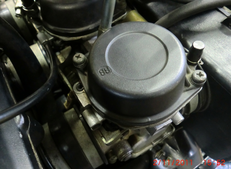

Jochen Geschrieben 2. November 2011 Geschrieben 2. November 2011 MahlzeitZ ! Da ich immer wieder mehr oder weniger witzige Exponate in die Finger bekomme und auch gerade die Dicke-Talkamera vom Nachbarn in den öligen Fingern halte, dachte ich mir so, man könnte ja mal ´nen Beitrag zu "Schraubers Freud und Leid" zusammenwürfeln. Die aktuelle Baustelle bietet mal wieder ein kleines Highlight zum "schlechten Motorlauf". ...."Jochen, schau doch mal, die läuft nicht gut..." Daher hier auch gleich das nette Beispiel zum Thema : Gruss, Jochen !
Gast Peter aus FFM Geschrieben 2. November 2011 Geschrieben 2. November 2011 Höhö ! Das kann passieren, wenn man den Vergaserdeckel nach 10 Halben und im Dunkeln aufsetzt ! Nu sach aber auch, wem das Moped gehört ! Bleibt ja unter uns ! Gruß Peter
Jochen Geschrieben 2. November 2011 Autor Geschrieben 2. November 2011 Äh ... ... nö, besser nicht. Will ja niemanden diskreditieren, soll einfach nur ´n netter Thread mit ein paar Unmöglichkeiten werden. Dem Besitzer steht ein Outing natürlich frei. Der hats aber nicht selber verbockt. Da auch ich nicht fehlerfrei bin : "Neulich beim Kettenkitwechsel" Der Jochen schraubt den fein geputzten Ritzeldeckel auf und wird nach dem nun kommenden Trick gefragt. Trick ? Wie ... Trick ? --Na ... wie bekommst Du nun die Ritzelmutter fest ?-- Naja, da musste der Deckel halt noch mal runter Merke : Labern und Schrauben zu selben Zeit produziert Fehler ! Gruss, Jochen !
Der Alex Geschrieben 2. November 2011 Geschrieben 2. November 2011 Der Vorbesitzer wars aber auch nicht ... also müssen wir mal die Historie weiter zurück verfolgen ... Peinlicher ist nur, dass ich den Vergaser beim Tausch der Ansaugstutzen in den Händen hatte und mir nix aufgefallen ist! Aber ich bin ja auch nur blöder Wirtschaftsinformatiker und nach drücken von "Escape" und dann der roten "Windows"-Taste am Lenker lief ja wieder alles ... Denke der Einbau vom K&N mit der vorhandenen Falschlauft hatte dem ganzen dann den Rest zum unrunden Lauf gegeben ...
Der Alex Geschrieben 2. November 2011 Geschrieben 2. November 2011 Und der Vorbesitzer wars auch definitiv nicht ... sonst hät er ja auch das Dynojet erkannt ...
Armin Geschrieben 2. November 2011 Geschrieben 2. November 2011 Will ja niemanden diskreditieren, soll einfach nur ´n netter Thread mit ein paar Unmöglichkeiten werden. .... ich sach nur: "Unterstützt das Blindenhandwerk......." Beteiligte werden sich erinnern....: Schwinge an der Sprint eingebaut, beide Kettentrumm's unter die Schwinge gelegt statt eins nach oben... Der Einbau des Hinterrades verzögerte sich daher um etwa eine Stunde....
Gast rillguzzi Geschrieben 2. November 2011 Geschrieben 2. November 2011 Moin, et war mein Bock.Habe aber nicht dran rumgeschraubt und wenn hät ich es ordentlich kaputt geschraubt.Schaffe es mit den Fingern ohne Werkzeug eine Radachse vorne loszuschrauben.Hat mich nichtmals Mühe gekostet Ich sach aber nicht an welcher T300. Mike @Alex:Hätte ich das mit dem Dynojetkit gewußt wäre die Kiste wesentlich teurer geworden
Der Alex Geschrieben 3. November 2011 Geschrieben 3. November 2011 Schaffe es mit den Fingern ohne Werkzeug eine Radachse vorne loszuschrauben.Hat mich nichtmals Mühe gekostet Ich sach aber nicht an welcher T300. Ich weiß es, ich weiß es ... und meine war es nicht ...

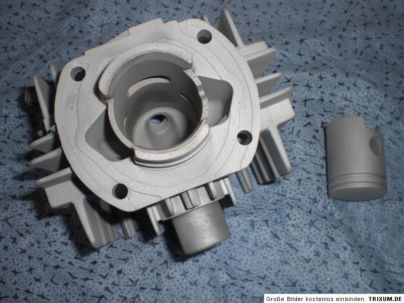

Jochen Geschrieben 21. November 2011 Autor Geschrieben 21. November 2011 MoinZ ! Grad in ´nem anderen Forum gefunden : War eine Anonce in Ebay. Text dazu : ".....biete einen gebrauchten,jedoch sehrgut erhaltenen Mofa Zylinder m. Kolben von Sachs für Hercules...Baureihen . ( Keine Riefen bzw. Kratzer) Kolbendurchmesser 38 mm. Zylinder u. Kolben waren verschmutzt,wurden daher sandgestrahlt." Gruss, Jochen !
Benny Geschrieben 21. November 2011 Geschrieben 21. November 2011 Moinsen Aber das Ergebnis kann sich sehen lassen Assrein saauuuber. Gruß Benny
Jens300 Geschrieben 21. November 2011 Geschrieben 21. November 2011 Endlich mal jemand der sich um seine Teile auch kümmert bevor er sie verkauft...man glaubt ja nicht was für einen Schmutz man immer wieder dazukauft
Armin Geschrieben 21. November 2011 Geschrieben 21. November 2011 Zylinder u. Kolben waren verschmutzt,wurden daher sandgestrahlt." Sehr zuvorkommend...! Braucht noch jemand einen Teelichthalter für die Advents-Zeit...? Zu mehr taugt das Zeugs nun nicht mehr.....
Gast Jonas900Sprint Geschrieben 21. November 2011 Geschrieben 21. November 2011 Sehr zuvorkommend...! Braucht noch jemand einen Teelichthalter für die Advents-Zeit...? Zu mehr taugt das Zeugs nun nicht mehr..... Hmm... als Briefbeschwerer auch nicht schlecht... oder eben für den Bimmelmann
Jochen Geschrieben 22. November 2011 Autor Geschrieben 22. November 2011 MoinZ ! Ist mit 23 Geboten für knapp 57 Euronen verscherbelt worden Es gibt also noch genug Ahnungslose ... Gruss, Jochen !
Der Alex Geschrieben 22. November 2011 Geschrieben 22. November 2011 Hat bestimmt einer in Kombination mit Thortys angebotenen Getriebesand gekauft ... ... Mir tut nur jetzt schon der kleine Junge leid, der extra seine PlayStation verkauft hat um Vatis altes Mofa zum Laufen zu bringen ... und jetzt weinend im Schuppen kniet, weil er der 12jährigen um die Ecke nicht mehr imponieren kann! Ha ha ... Aufwachen ... schöne Geschichte ... Heutzutage wird eher alles nicht niet- und nagelfeste verklingelt um an eine PlayStation oder iPhone zu kommen ... Aber diese Tatsache macht mir echt Angst ... Muß der Käufer wohl doch eher einer älteren Generation angehören ...
