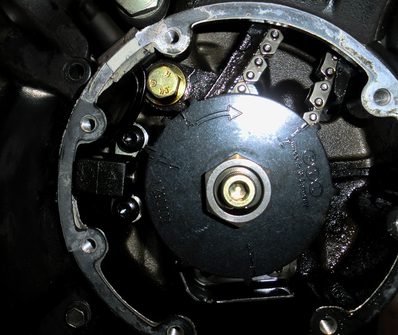

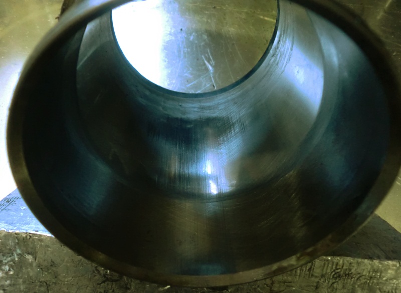

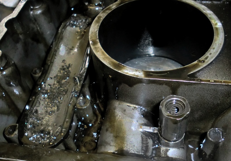

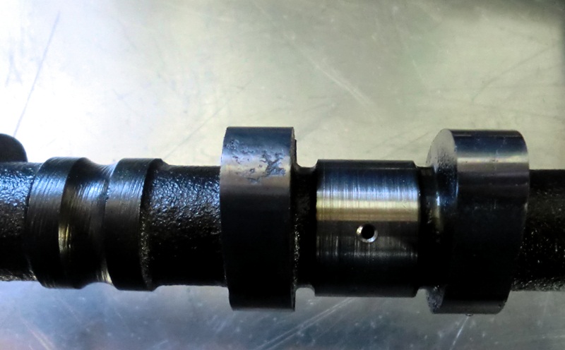

Geschrieben

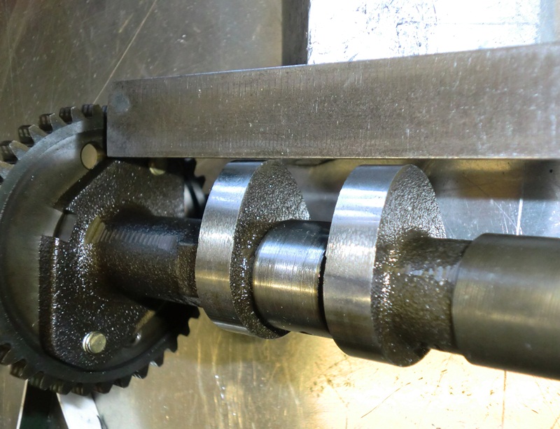

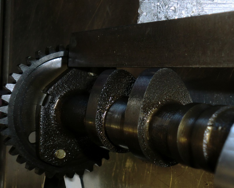

MoinZ !
Und mal wieder um ein paar faszinierende Neuerungen bereichert :
Fast richtige Steuerzeiten.
Fast sauberes Ölsieb
Fast kein Pitting auf den Nocken
Fast ausreichende Nockenhöhe
Einlass Zyl 3 auch nicht besser
Auslass Zyl 3 ähnlich
Fast kein Verschleiß
So kanns kommen, wenn man nicht artig das Töff ordentlich wartet :wink:
(Speed Triple EZ ´95, Laufleistung ca 50tkm ?)
Die Umrüstung von
Ölüberdruckventil und Steigleitungsschraube
wurden vom Händler -mal wieder- "vergessen".
Gruss, Jochen !
Geschrieben
Moin,
war das nicht der S3 Motor mit den Steuerzeiten?
Der hatte 80tkm und hat sich geil angehört.
Jetzt weiß ich auch wo das her kam.
Gruß
Daniel
Geschrieben
Ich wollts nicht verraten ... :whistle:
Nockenwellen : SIII,
Steuerzeiten und Buchse : Speed Triple.
Gruss, Jochen !
Geschrieben
Gruss, Jochen !
Oh, wenn das der Motor ist, wurde der in einer Triumphvertragswerkstatt aufgebaut!!!! Bei mir hat er nur Öl, L(H)iebe und Ventielspielkontrolle (unregelmässig) bekommen und das über 50000 KM. Der Motor hat somit knapp 90000 KM weg.
Obwohl, dass das mit den Nocken in meiner freien Werkstatt nicht aufgefallen ist, enttäuscht mich schon etwas.
Franky
Geschrieben
... hat somit knapp 90000 KM weg.
Dann hatte ich das falsch in Erinnerung.
Danke für den Hinweis.
Gruss, Jochen !

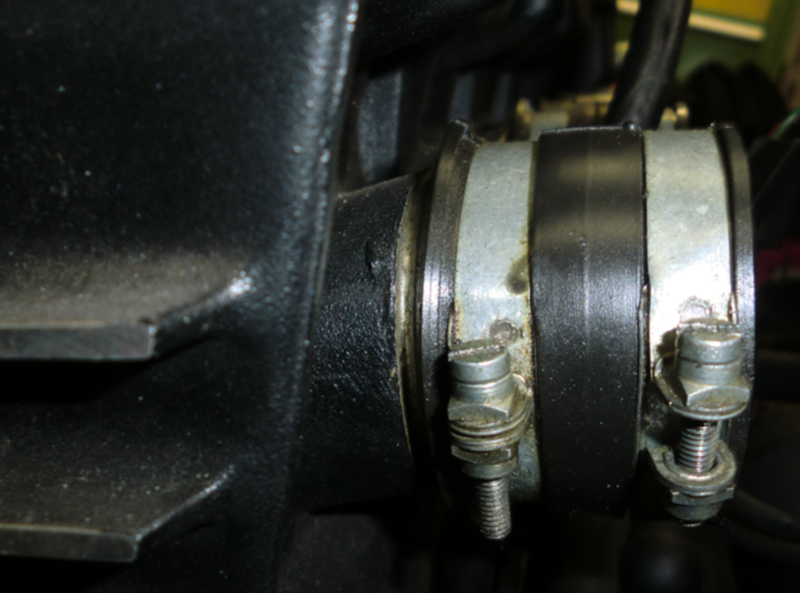

Geschrieben

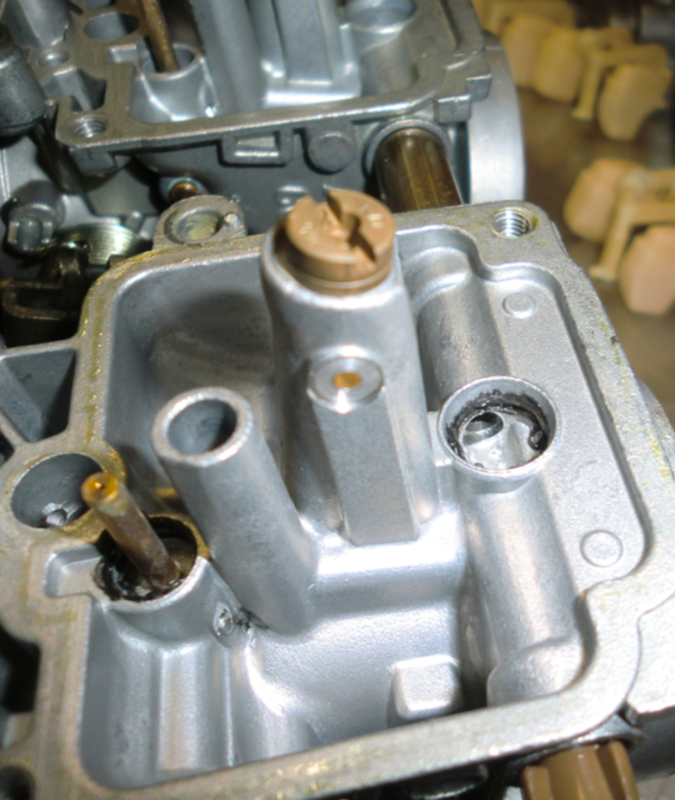

MoinZ !
Da ich grad Bilderkes sortiere :
Falschherum eingebaute Ansaugstutzen
Durch die unterschiedlichen Passungen zum Kopf und
zum Vergaser wird die Geschichte undicht,
quillt auf vom Benzin und ist für die Tonne
"Mein Moped läuft nicht gut, spotzt, knallt und hat keine Leistung ..."
Klar, wenn irgend so ein Hacho die O-Ringe der
Schwimmereinheiten versucht mit Silikon zu dichten
Wie lange es gadauert hat, das Zeug aus den Passungen
und den kleinen Kanälen zu bekommen ohne was dabei
zu beschädigen könnt ihr euch selber ausrechnen.
Spaßig war es jedenfals nicht.
Gruss, Jochen !

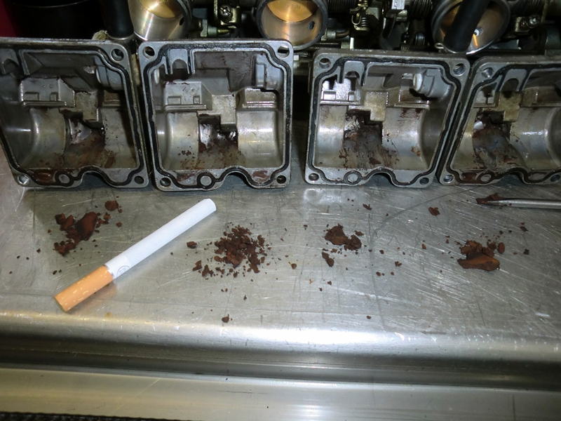

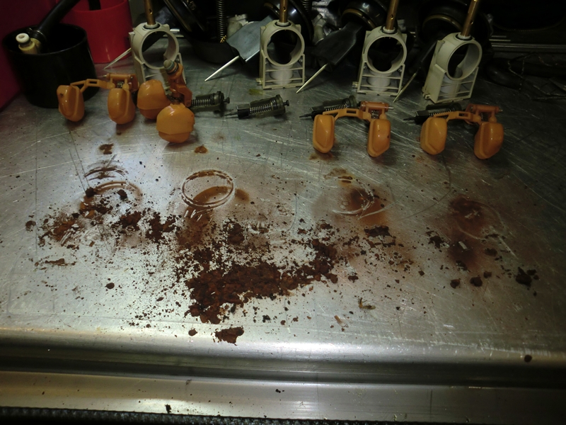

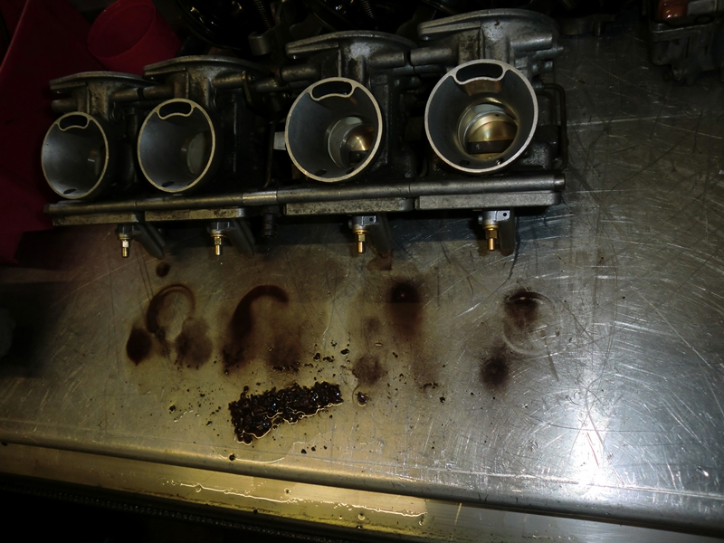

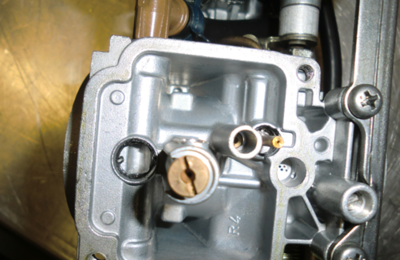

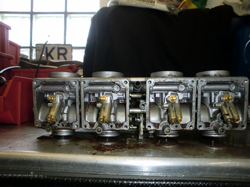

Geschrieben
MoinZ !
Und schon gibts noch ´ne Steigerung ... :dry:
Nicht nur dreckig, sondern RICHTIG siffig.
Jaja, ganz recht, das ist nur das, was in den Schwimmerkammer so von
fast alleine rausgefallen kam.
Jetzt schaut die Geschichte wieder passabel aus :
Zum Glück nicht aus einer T.
Das Zeug hing in einer Yamaha FZR.

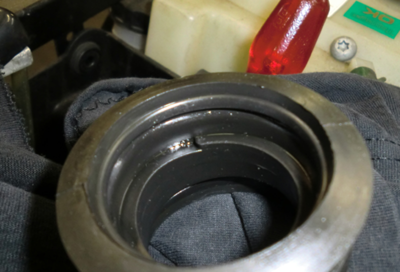

Schrauber Shit von heute:
1. In den Ansaugstutzen meines LuFi´s gibts keine Federbleche (dass es die geben sollte, habe ich auch erst durch Jochens Bilder der Falschmontage derselben hier in diesem Threat erfahren).
2. Im Fundus habe ich nigelnagelneue Ansaugstutzen, die ich mal auf Vorrat beim T-Dealer mitgehen ließ: Sind die falschen. Auf der Verpackungsfolie steht extra meine VIN draufgeschrieben ...
3. Beim Gasbowdenzug wurde vom Vorbesitzer am Übergang von flexibel auf Rohr ein Bruch getaped, damit fahr ich jetzt seit mehr als 20.000 km rum. Hat auch den Freundlicchen bei einer Durchsicht und Vergasersynchro nicht gestört.
4. Beim vorsichtigen Herausmanövrieren der Vergaserbatterie hat sich am Vergaserdeckel der Nippel verabschiedet.
5. Und jetzt kommt´s hanz hart: Beim Entspannungsgriff in den Bierkasten zur allerletzten Flasche war nur noch Alkoholfrei da... :sick:
Für heute reichts also :angry:
Gute Nacht!
LuTz
Auch bekannt als "ewiges Provisorium".....
Auf die Tour habe ich mal bei einer Freundin ein angebohrtes Heizungsrohr geflickt...:
Blechschraube und als Dichtung ein Stück Spülhandschuh....
Hält heute noch...... :laugh:
Das ist mal richtig bitter.......... :dry:
Frage wäre, warum du sowas überhaupt im Haus hast? Wenn mal einer kein Bier will....????? :rolleyes:
