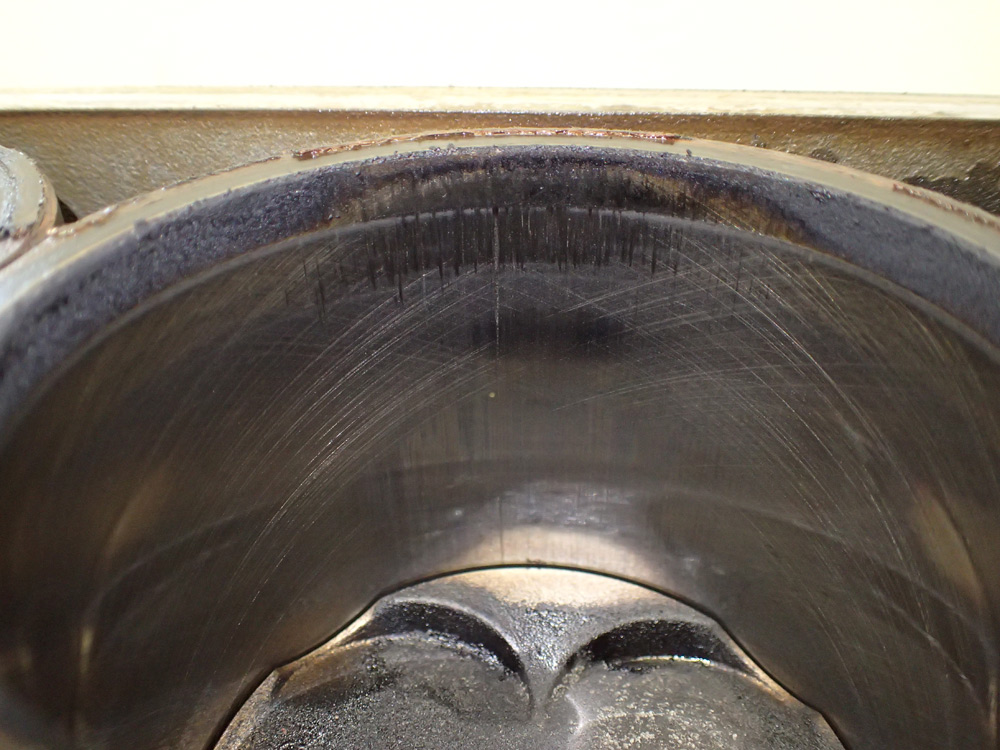

Tante Grete Geschrieben 3. September 2015 Geschrieben 3. September 2015 Mit Wasser voll gemacht? Boh Hammer!
Der Alex Geschrieben 3. September 2015 Geschrieben 3. September 2015 Das waren nicht nur die 5 Jahre Standzeit! Das Moped wurde eindeutig nie geliebt...
Charlie-66 Geschrieben 3. September 2015 Geschrieben 3. September 2015 Hammer, Du hast vergessen zu schreiben wo die Beste gestanden hat. Ich vermute mal in irgendeinem Gartenteich
Jochen Geschrieben 3. September 2015 Autor Geschrieben 3. September 2015 In einer trockenen Garage, mit vollem Tank .

Jochen Geschrieben 25. Februar 2016 Autor Geschrieben 25. Februar 2016 Immer schön das Wekzeug wegräumen ... .
Charlie-66 Geschrieben 27. Februar 2016 Geschrieben 27. Februar 2016 Nun würde mich nur noch interessieren wie der BIT dahin gekommen ist ?
Franky Geschrieben 28. Februar 2016 Geschrieben 28. Februar 2016 Eventuell durch das Kerzenloch ;-) Moin moin Schon klar, aber was hat man mit einem Bit in der Nähe des Kerzenlochs zu suchen? Da ist keine Schraube in der Nähe die ein Bit benötigt. Meine Vermutung ist, der gehört dahin, um die Oberfläche des Kolbens zu verdichten und somit die Dauerhaltbarkeit zu erhöhen. Muß nur nach den Einfahren entfernt werden, was hier nicht geschehen ist. Deshalb ist die Erstinspektion so wichtig. Gruß Franky
Charlie-66 Geschrieben 28. Februar 2016 Geschrieben 28. Februar 2016 Ich vermute mal dass das beim reinigen der Kolbenoberfläche passiert ist. Man pflegt sein Bike ja schließlich nicht nur oberflächlich . Und als er bemerkte das der BIT weg war dachte er vermutlich der wird schon irgendwie unten wieder raus kommen (Prinzip der Verdauung) . Hat wohl nicht sein sollen Gruß Torsten
