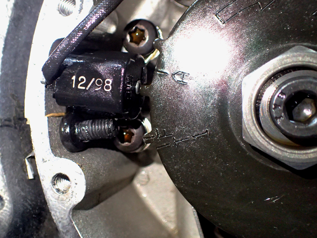

Jochen Geschrieben 25. August 2020 Autor Geschrieben 25. August 2020 MoinZ Mal wieder eine Anekdote aus dem Schrauberleben, gefunden in einer 98er Thunderbird. Finde den Fehler : Gruss, Jochen !
Der Alex Geschrieben 28. August 2020 Geschrieben 28. August 2020 Du musst aber noch aufklären, wo der ungebete Gast neben dem Pickup herkommt.
Jochen Geschrieben 28. August 2020 Autor Geschrieben 28. August 2020 Keine Ahnung ... Nirgendwo eine fehlende Schraube. Liegt wohl schon seit Produktion so da drin. .

Nils Geschrieben 5. August 2021 Geschrieben 5. August 2021 Am 28.8.2020 um 08:38 schrieb Der Alex: Du musst aber noch aufklären, wo der ungebete Gast neben dem Pickup herkommt. Moin. Ist mir tatsächlich auch mal passiert bei der Demontage der Steuerkettenführung. Die vier schwarzen Torx-Schrauben M6 raus - klackklackklack, eine runtergefallen durch den Steuerkettenschacht - da waren es nur noch drei. Ich mit Taschenlampe gesucht, mit dem Magnetheber gefischt, nix gefunden. Sie hing tatsächlich genau an der Stelle unten am Pickup wie auf dem Bild oben! Der Kollege oben hat die Suche wohl zu schnell aufgegeben... Gruß Nils
