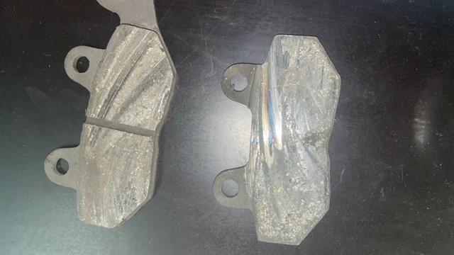

Dani Geschrieben 25. Januar 2022 Geschrieben 25. Januar 2022 Ich glaube den einen Bremsbelag kann man nochmal einbauen.....
Jochen Geschrieben 27. Januar 2022 Autor Geschrieben 27. Januar 2022 Woran lag es ? Haltepin der Beläge oder Schraube des Sattels lose ? .
Dani Geschrieben 27. Januar 2022 Geschrieben 27. Januar 2022 vor 3 Stunden schrieb Jochen: Woran lag es ? Haltepin der Beläge oder Schraube des Sattels lose ? . Ist für mich nicht mehr Nachvollziehbar. Als ich den Töff abholte war der Bremssattel bereits demontiert. Jedenfalls hat es die Momentabstützung abgerissen der Bremssattelträger hing 180° verkehrt nach unten und bewegte sich auf der Achse auch mit Gewalt nicht. Zustand des Motorrades eigentlich desaströs. Naja, einfach nur anschauen was in Auftrag gegeben wurde und danach wech.
Gast ichnixx Geschrieben 26. Juni 2022 Geschrieben 26. Juni 2022 Da habe ich auch noch etwas: Vor nicht all zu langer Zeit ergab es sich das ein Bekannter mich fragte ob ich seine Trophy 1200 einmal durchchecken könnte. Klar sagte ich und begab mich ans Werk. Nachdem ich dann die eine und die andere Baustelle abgearbeitet hatte kam noch ein komplette Bremsen Revision dazu, ohne Bremsscheiben. Sättel vorne und hinten zerlegt gereinigt und mit neuen Teilen bestückt. Also alles tippi toppi. Und jetzt kommt der Knaller!!!!!!!!!!!!!! Letzte Woche fragte mich der Kolleg dann ob ich seine Hinterrad Bremse einmal Checken könnte, Sie funktionier wohl nicht mehr so richtig. Klar sagte ich und begab mich ans Werk. Was ich dann zu sehen bekommen habe, hat mir den Atem verschlagen. Bremsen vorne noch wie neu!! Wie frisch Gewartet. Bremse hinten!!!!!!!!!!!!!!!!! WELCHE BREMSE!!!!!!!!!!!!!!!!!!!!!!!! DA WAR NIX MEHR!!!!!!!!!!!!!!!!!!!!!!!!!!! Nachdem ich den Kollegen dann gefragt habe wie das denn passieren konnte; ACHTUNG!!!! ICH BREMSE ÜBERWIEGEND MIT DER HINTEREN BREMSE!!!!!!!!!! LEUTE LEUTE macht das nicht nach. 260KG Plus FahrerKG bringt die bremse in das Rote Farbspektrum!!!!!! Er hat mir hoch und Heilig versprochen seine Fahrweise rigoros zu Ändern. SORRY B..... aber das muste hier gepostet weden um zu zeige wie gefährlich falsches Bremsen sein kann. MFG ichnixx

Gast ichnixx Geschrieben 28. Juni 2022 Geschrieben 28. Juni 2022 Noch ein paar Infos zu dem SHIT. Der Kollege fährt auch noch eine Susi GSX-R 1200. (Da bremse ich auch mit der Vorderrad Bremse, mit der bin ich ja auch alleine und schneller Unterwegs. Die Trophy ist ja nur zum Cruisen mit Sozia-us da.) Man nehme eine 1200er Trophy hänge die Koffer dran und setze die Sozia drauf. Das Federbein stellt man natürlich nicht ein. (Ich habe Ihn darauf hingewiesen es passend zur Beladung einzustellen.) Dann macht man eine Deutschland - Österreich Tour um anschließend festzustellen das die Hinterrad Bremse nicht mehr die VOLLE LEISTUNG hat. Und Upps! Der Hinterreifen hat wunderbare Sägezähne. Möge sich jeder sein eigenes Urteil darüber machen. UND!!!!!!!!!!!!!!!!! NICHT NACHMACHEN!!!!!!!!!!!!!!!!!!!!!
