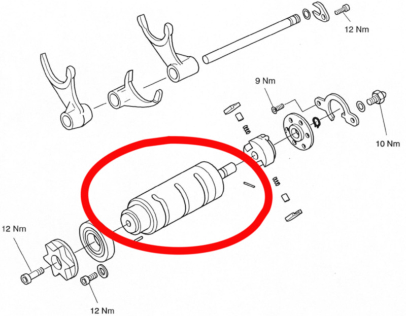

Jochen Geschrieben 9. Dezember 2011 Teilen Geschrieben 9. Dezember 2011 MoinZ ! Ja, sehr gepflegt ... So verdreckt sah mein schwarzes Tigerle auch aus als ich es gekauft habe. Stand ja auch etliche Jahre in irgendeinem Schuppen rum und gammelte vor sich hin. Mit "ein wenig" Arbeit gings dann jedoch wieder. Das umgekehrte Schaltschema ergibt sich aus der, im Vergleich zu den anderen Modellen, spiegelverkehrt konstruierten Kulissenwalze der Schaltgabeln. Das ist dieses Teil : Gruss, Jochen ! Link zu diesem Kommentar Auf anderen Seiten teilen Mehr Optionen zum Teilen...
