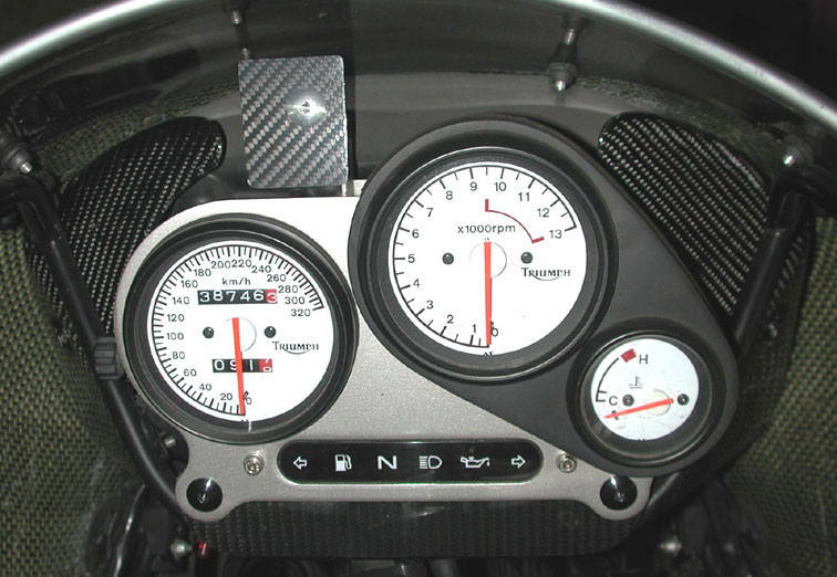

Ridgeback Geschrieben 11. Juli 2012 Autor Geschrieben 11. Juli 2012 Hallo Gemeinde, Du hast natürlich recht, Jochen, ich dachte nur, vielleicht war ja jemand schneller als ich ... :whistle: Jepp, mit Schalter oben und unten. Mal sehen wie das hinhaut. Dann werde ich das am WE mal in Angriff nehmen mit dem Cockpit. Wie bekomme ich eigentlich die Instrumente aus dem "Armaturenbrett"?? Beste Grüße Thomas
Eddy Geschrieben 12. Juli 2012 Geschrieben 12. Juli 2012 Hallo Thomas, Wie bekomme ich eigentlich die Instrumente aus dem "Armaturenbrett"? die Armaturen ausbauen (die beiden Schrauben neben den Kontrollleuchten) & rumdrehen, dann siehst Du schon.
Jochen Geschrieben 12. Juli 2012 Geschrieben 12. Juli 2012 Obacht ! NICHT die Schrauben NEBEN den Kontrollleuchten. Besser die, welche ein wenig darunter sind. Sonst fällt die Kontrollleuchtenleiste (geiles Wort) raus. In diesem Bild ganz unten mit schwarzem Kopf : Die silbernen gleich neben der ... Kontrolleuchtenleiste ... halten selbige an ihrem Platz. Kontrolleuchtenleiste Kontrolleuchtenleiste Kontrolleuchtenleiste Kontrolleuchtenleiste Kontrolleuchtenleiste Kontrolleuchtenleiste Kontrolleuchtenleiste ........... Gruss, Jochen !
