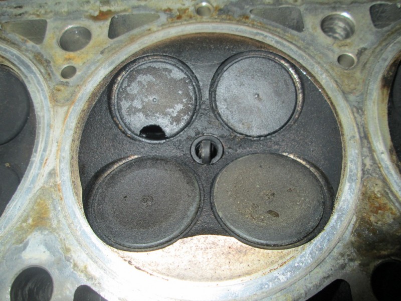

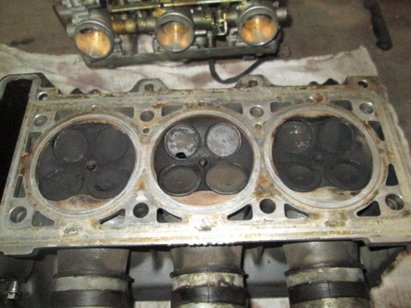

Zahnriemenfahrer Geschrieben 27. Dezember 2013 Autor Geschrieben 27. Dezember 2013 Hab den Kopf eben runter gemacht. Ein Stück eines Auslass-Ventiltellers ist abgerissen. Das Ventilspiel sehe ich eigentlich nicht als Ursache, das 2. Ventil hatte 0,14, und das betroffene 0,12 (nach dem Abriss wird es sich wahrscheinlich insgesamt etwas verformt haben... Bild: http://www.svrider.de/Forum/download/file.php?id=30845&t=1 http://www.svrider.de/Forum/download/file.php?id=30846&t=1 Hoffe das klappt so mit dem bildern... Kann man sich in etwa an den Ersatzteil-Preisen dort orientieren? http://www.worldoftriumph.com/triumph_motorcycle_parts_locator.php?block_01=&block_02=302916&block_03=10166 Werde jetzt mal die Ventile ausbauen und die Sitzbreiten checken, um dann zu entscheiden ob sich eine neuer gebrauchter kopf lohnt, oder nur das betreffende Ventil getauscht werden muss... Die kolben und Zylinder haben keinerlei spuren durch den Schaden! Sogar das hohnbild ist bei der laufleistung noch zu sehen. Werde die Zylinder aber wahrscheinlich ziehen, vermessen und das Hohnbild kurz "auffrischen". Denke aber die Kolben und Zylinder können bleiben...

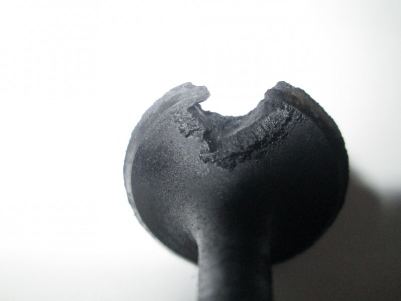

Zahnriemenfahrer Geschrieben 27. Dezember 2013 Autor Geschrieben 27. Dezember 2013 Ventil ausgebaut: http://www.svrider.de/Forum/download/file.php?id=30849&t=1 Echt ein grober einschlag...
Jochen Geschrieben 27. Dezember 2013 Geschrieben 27. Dezember 2013 Hi Verlinkung klappt tadellos. Das kommt nicht von ungefähr. Sollten Deine anderen Ventile am Sitz so aussehen wie auf folgendem Foto, dann hast Du die Ursache : Hier waren die Sitze am Ventilteller bereits ziemlich eingeschlagen und wenn man das dann weiter so laufen lässt, dann kann es so aussehen wie an dem von Dir abgbildeten Ventil. Die Preise auf der Site sind meist grobe Richtwerte für die Preise in D-Land, da kann es zu deutlichen Abweichungen kommen. Gruss, Jochen !
Zahnriemenfahrer Geschrieben 27. Dezember 2013 Autor Geschrieben 27. Dezember 2013 Die Sitze muss ich noch mal genau schauen, die Ventilsitzbreite und die Ventile sehen eigentlich ok aus. Also nicht eingeschlagen, kommt auf dem Bild anders rüber als es ist. Ich hab den Test mit Benzin gemacht, ein paar Ventile sind leicht undicht, was durch leichtes einschleifen in den Griff zu bekommen sein müsste, ist eher nur ein bischen kohle auf dem Sitz... Werde weiter berichten... Weiss jemand ob bei dem Dichtungskit für die Kopfgeschichte auch die Ventilschaftdichtungen dabei sind? Anhand des (groben) Bilds in den Mikrofichen kann man das nicht erkennen... Die Maschine hat wohl etwas Öl verbraucht, und das erste Ventil hat beim Ausbau gezeigt das die Schaftdichtungen fast keine Vorspannung mehr hatten, die würde ich gerne mit neu machen...
