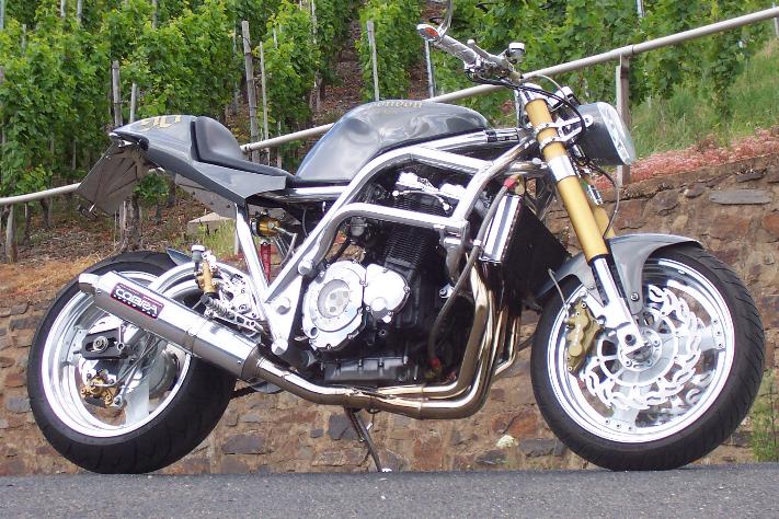

Gast rillguzzi Geschrieben 20. März 2009 Geschrieben 20. März 2009 Hallo, Herzlich willkommen auch von mir.Ich versuche gerade nen RS Cockpit einer 2000er an die T300 zu basteln.Klappt auch schon ein wenig muss ich jetzt nur noch mal bei. Finde es gnz ansehnlich und wiegt nen kg weniger und hat alles drin und weit vom Preis der Motogadget Instrumente entfernt. Gruss Mike
Butze Geschrieben 20. März 2009 Autor Geschrieben 20. März 2009 @Peter Hast du mal ein Bild vom Rohr? Mein Kumpel macht Rohre nur mit Bögen und Rohr, also nicht aus einem Stück gebogen...obwohl seit nem halben Jahr hat er ne Rohrbiegemaschine..zeig mal her das Rohr bitte. Bitte ein Bild vom Halter :-) @Mike Hast du mal ein Photo vom Cockpit bitte?
Gast rillguzzi Geschrieben 20. März 2009 Geschrieben 20. März 2009 Hallo Butze, habe leider nur dieses momentan. Andere kommen später. Mike P.S.:Ist aber so eins Tacho hatte aber nur damals 100€ in der Bucht gekostet.
Butze Geschrieben 20. März 2009 Autor Geschrieben 20. März 2009 Schick der Heckumbau wenn du noch dezente Seitenblenden dran machst. Cockpit is cool mir aber zu modern ;-)...Tacho wird über Getriebe angesteuert oder noch über Welle?

Gast rillguzzi Geschrieben 20. März 2009 Geschrieben 20. März 2009 Schick der Heckumbau wenn du noch dezente Seitenblenden dran machst. Cockpit is cool mir aber zu modern ;-)...Tacho wird über Getriebe angesteuert oder noch über Welle? Tacho ist elektronisch und wird über die ST/RS Tachoschnecke gefüttert.Schnecke ist genauso gross wie die Orginale der T300er Reihe. Gruss Mike

Armin Geschrieben 20. März 2009 Geschrieben 20. März 2009 @ Mike: Ist das ein T5-Frontfender....? Wie hast du die Befestigung gemacht...? Griass!
Gast rillguzzi Geschrieben 21. März 2009 Geschrieben 21. März 2009 @ Mike: Ist das ein T5-Frontfender....?Wie hast du die Befestigung gemacht...? Griass! 1.Ja 2.ist noch nicht fest.Das ganze dauert noch ein wenig. Mike
