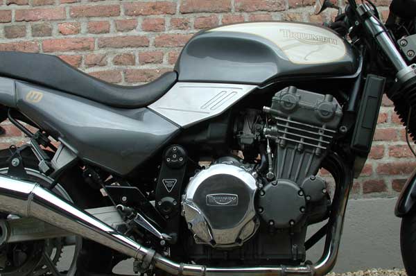

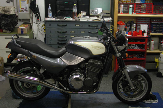

Gast Spritoner Geschrieben 12. Juni 2015 Geschrieben 12. Juni 2015 Nicht schlecht ! Schön gecleant ! Das Rücklicht ist nicht meins, aber den Rest finde ich sehr fein. Vorsicht mit dem ws-Draht ! Der dient als Fühlerleitung des Lima-Reglers. Wenn du da ne Last anklemmst, ziehst du die Spannung runter und der Regler fährt die Spannung hoch ! Geht dann zu Lasten der Batterie ! Gruß ralf
niedercb Geschrieben 13. Juni 2015 Geschrieben 13. Juni 2015 Morgen! Ganz Hüpsch das Moped. Denn Kennzeichenhalter Höher und weiter ans Hinterrad ran. Rücklicht in die Platte Bauen und evtl.in Mopedfarbe Lackieren (Platte). Gruss!
Jochen Geschrieben 13. Juni 2015 Geschrieben 13. Juni 2015 Moin Die schöne Aluplatte an den Seiten ist doch immer wieder ein kleiner Blickfang und zum Glück mal nix aus Plastik. Mit dem Verbauten Heck ein schönes Stilelement. Das Rücklicht ... passt irgendwie garnicht zur Linie. Ist natürlich alles Geschmackssache. Ein bisserl gecheiter Lack drauf, dann schaut das schon viel feiner aus. Mach weiter damit, bin auf´s Endergebniss gespannt. Gruss, Jochen !
samcro Geschrieben 13. Juni 2015 Autor Geschrieben 13. Juni 2015 Danke für euer feedback! Der Lack ist nicht schön das stimmt.. Aber da ich die Kosten gering halten wollte hab ich es dabei belassen :) Das Licht bau ich VL. Im Winter in die Platte.. Ist ein guter Tipp. Kennzeichenhalter hab ich in einer Linie mit dem yheck montiert. Ob das besser is wenn ichs näher zum hinterrad geb.. Kann sein .. Is ja schnell probiert Ralf, was is der ws Draht?? Ich bin leider noch immer recht unwissend ;)
