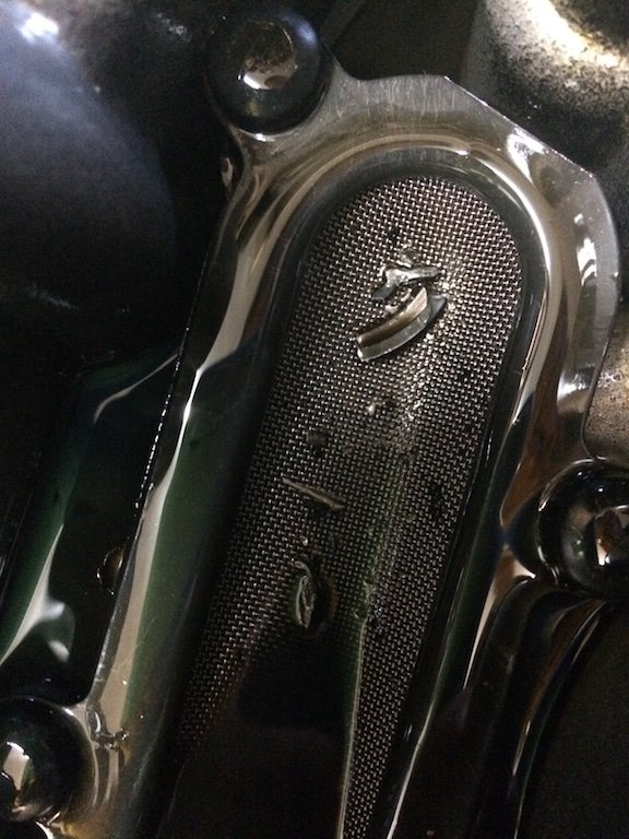

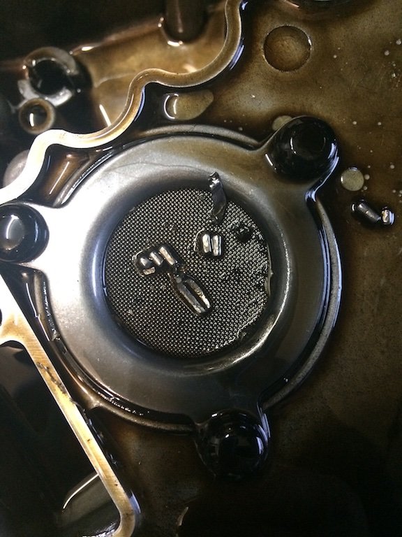

Frewil Geschrieben 28. Mai 2019 Geschrieben 28. Mai 2019 Hallo. Ich habe eine Daytona 1200 und hatte seit gestern diese Geräusche,es war ein klappern, Rasseln nicht definierbar wo! Wenn ich die Maschine nach links geneigt habe, wurde das Geräusch stärker. Ich weiss Ihr könnt nicht hellsehen aber vielleicht hat einer von Euch einen Tipp. Wars das oder ist noch was zu retten. Ich habe den Kupplungsdeckel und den davor schon geöffnet aber man sieht nichts auffälliges. Leistung war voll da.Hier mal Bilder
Frewil Geschrieben 28. Mai 2019 Autor Geschrieben 28. Mai 2019 vor 13 Minuten schrieb Frewil: Hallo. Ich habe eine Daytona 1200 und hatte seit gestern diese Geräusche, es war ein klappern, Rasseln nicht definierbar wo! Wenn ich die Maschine nach links geneigt habe, wurde das Geräusch stärker. Ich weiss Ihr könnt nicht hellsehen aber vielleicht hat einer von Euch einen Tipp. Wars das oder ist noch was zu retten. Ich habe den Kupplungsdeckel und den davor schon geöffnet aber man sieht nichts auffälliges. Leistung war voll da.Hier mal Bilder von der Ölwanne. Wie kann ich weiter vorgehen? Sorry bin ziemlich aufgelöst. Danke für Eure Mühe im vorraus. Gruss Dieter
Jochen Geschrieben 29. Mai 2019 Geschrieben 29. Mai 2019 Moin Schaut nach defektem Lager der Generatorantriebswelle oder einer Ausgleichwelle aus. Ölwanne hast Du ja schon ab, von unten die Ausgleichwellen auf Lagerspiel und optische Schäden prüfen. Als nächstes Kupplungskorb ausbauen, Generator ausbauen, Antriebsrad der Gen.-Welle ausbauen. Wenn da nirgends etwas zu finden ist musst Du weiter in die Tiefen des Motors gehen. Ich hoffe, es ist nur eines der Lager und die Rollen haben nirgendwo Zahnausfall an Kurbelwelle und Getriebe verursacht, oder Schäden an den Lagerstellen im Gehäuse hinterlassen. Wenn ganz großer Mist, schick mir PN, ich habe noch genug Teile rumliegen. Sorry für den blöden Zeilenumbrüche, liegt an der Forensoftware, die bekommt das auf Mobilgeräten nicht hin. Gruss, Jochen !
motordan Geschrieben 29. Mai 2019 Geschrieben 29. Mai 2019 Hi Frewil, wenn nichts wo anders auftaucht mal die Kupplung raus wie Jochen gesagt hat. Bei mir war die Schraube für die Generatorwelle abgerissen und die hat den Kupplungskorb ruiniert. Sah änlich aus nur meine Splitter waren eher Brocken. Leider finde ich meinen eigenen Beitrag nicht mehr da hatte ich auch Bilder vom Schaden drin. Gruß Daniel
