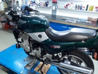

Ich muss an der 93er Trident die vorderen, schwimmenden Bremszangen (Nissin) in Stand stellen.
Die Staubdichtgummi sind zerbröselt.
Wo kann man solche Gummi bestellen?
Ich wurde bis jetzt nicht fündig und der Triumph Händler meinte, ich müsste neue Zangen bestellen....
Ich meine etwa solche Gummi wie auf dem Bild
Gruss Lex

Hallo Nils
Besten Dank für die schnelle Antwort.
Ich bin jetzt nicht ganz sicher, ob der Gummi passt.
Ich habe eine T300, Jg. 1993 und brauche die Gummi für die Zweikolben-Schwimmsättel  VORNE.
Du schreibst, es passt für T300 hinten und T400 vorne.
Die Trident hat VIN ......1416 und nun 114`000km und läuft einwandfrei.
Habe die Gabel revidiert und ein Wilbers Federbein spendiert.
Gruss Lex
