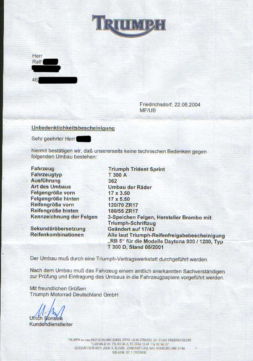

Vaporlock Geschrieben 15. Januar 2020 Autor Geschrieben 15. Januar 2020 Alex, Kannst du mir näheres sagen wie du es geschafft hast mit der Abnahme und vor allem die Austragung der reifenbindung? Ich hatte die Dekra gerade am telephone, ein bitte um eine Unbedenklichkeitserklärungen ist richtung triumph aber.... L
Der Alex Geschrieben 16. Januar 2020 Geschrieben 16. Januar 2020 Es gab mal eine Unbedenklichkeitserklärung von Seiten Triumph. Ich schau mal, ob ich da zu Hause noch was finde.
Vaporlock Geschrieben 16. Januar 2020 Autor Geschrieben 16. Januar 2020 Hi Jochen, Vielen dank, mein erster mail an triumph ist schon mal negatif zuruck gekommen. Anstatt mir damit weiter zu streiten wurde ich gerne herr bonseld direct anrufen. ich kann die telefon nummer aber nicht lesen. Kannst du mir diese geben? Danke dir. Leon
Vaporlock Geschrieben 16. Januar 2020 Autor Geschrieben 16. Januar 2020 ist erledigt, tel nummer gefunden, Herr Bonsels (nettes und deutliches gespräch) gesprochen. Mit freigabe ist es schluss und ende geht nicht mehr. was in 2004 noch ging geht heute nicht mehr. L
Der Alex Geschrieben 16. Januar 2020 Geschrieben 16. Januar 2020 Bei mir hat genau die besagte und von Jochen hochgeladene Kopie ausgereicht, um beim TÜV eine Eintragung zu bekommen und das war vor knapp 5 Jahren, wenn ich mich richtig entsinne. Es kommt immer auf den TÜV-Prüfer an!
Vaporlock Geschrieben 17. Januar 2020 Autor Geschrieben 17. Januar 2020 Die dekra sagte mir die Freigabe braucht jetzt die vin nummer vermeldet und Triumph sagt mir die geben keine freigaben mehr für Felgen Änderung. Sagen aber auch dass dass vorher indertat kein problem war. Triumph England hat es aber gestoppt. ich hab Triumph England auch noch mal kurz angeschrieben. jetzt mehr aus Neugier und damit ich keine Möglichkeit überschlage als etwas anderes. Ich werde zur Sicherheit noch mal Tüv anrufen.

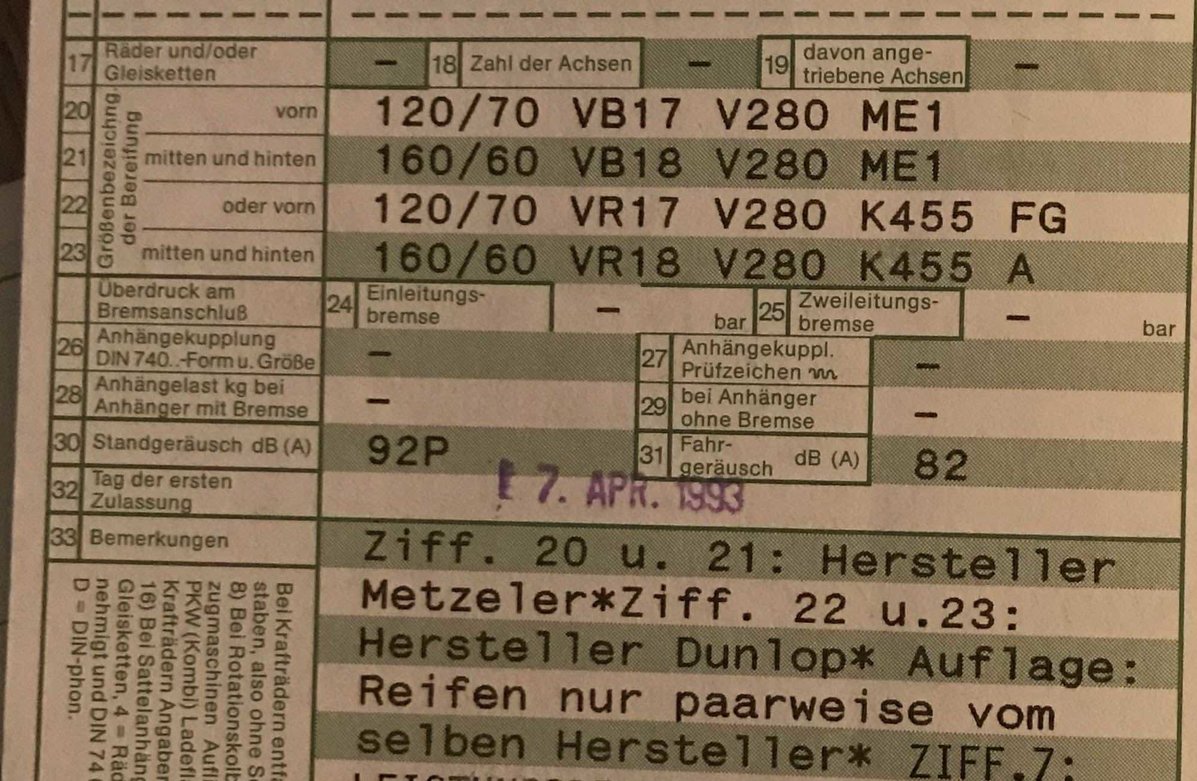

Vaporlock Geschrieben 17. Januar 2020 Autor Geschrieben 17. Januar 2020 andere frage, im kennzeigen steht auch den reifen hersteller und reifen modell vermeldet. wie soll den dass gehen? dass sind reifen aus 1993.
Der Alex Geschrieben 17. Januar 2020 Geschrieben 17. Januar 2020 Nimm mal die Kopie der Unbedenklickeitsbescheinigung und frag mal bei mehreren TÜV - Stationen, sonst wirst Du auf die Dauer nicht glücklich!
Gast Spritoner Geschrieben 17. Januar 2020 Geschrieben 17. Januar 2020 Sieh mal in der UBB unter Reifenkombinationen. Du musst dann Reifen fahren, die für Daytona freigegeben werden. Ralf
Vaporlock Geschrieben 17. Januar 2020 Autor Geschrieben 17. Januar 2020 2 hours ago, Der Alex said: Nimm mal die Kopie der Unbedenklickeitsbescheinigung und frag mal bei mehreren TÜV - Stationen, sonst wirst Du auf die Dauer nicht glücklich! dass ist auch eine idee. wird gemacht
Jochen Geschrieben 19. Januar 2020 Geschrieben 19. Januar 2020 Das ist keine Idee, das steht da klar und deutlich. Such Dir einen Prüfer mit der Berechtigung für solche Eintragungen, dann geht das ohne Probleme. In z.B. Essen ist so eine Abnahmestelle mit den berechtigten Prüfern. .
Vaporlock Geschrieben 19. Januar 2020 Autor Geschrieben 19. Januar 2020 Damit ich richtig verstehe, Es gibt verschiedene Prüfstellen mit unterschiedliche Berechtigungen? Wenn ich an der falsche prüfstelle gehe sagen die mir es ist nicht möglich ohne gültige Hersteller freigabe (mit VIN vermeldung) und wenn ich an die prüfstelle mit eine andere Berechtigung gehe mit diesen Umbau ist dies in der Lage den Umbau ein zu tragen? Entschuldige die fragerei aber deutsch ist nicht meine Sprache und TüV Deutschland ist auch neu für mich. Ich danke euch für die Geduld.
Der Alex Geschrieben 20. Januar 2020 Geschrieben 20. Januar 2020 Ja so ist es! PLUS, dass manche Prüfer, auch wenn sie es könnten, keinen Bock darauf haben. Es ist eben manchmal auch, wie so bei fast allen Dingen, auch ein zwischenmenschliches Spiel. Und wichtig ist TÜV nicht DEKRA! DEKRA sollte ja inzwischen auch Eintragungen machen können, hatte ich zumindest mal gehört bzw. es war mal im Gespräch. Aber selbst wenn die es jetzt können, heißt es noch lange nicht, dass da jetzt alle Prüfer megafit sind und sich dann darauf einlassen. Und das ist auch immer der Knackpunkt, es gibt zwar gesetzliche Vorgaben aber trotzdem liegen Abnahmen immernoch im Ermessen des Prüfers, das heiß wenn der nicht will ... hast Du Pech! ABER Du wirst das schon schaffen!
