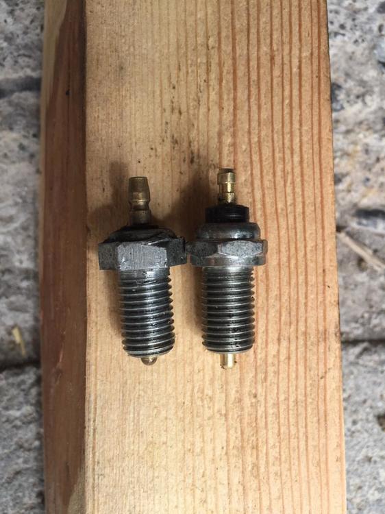

T-Speed Geschrieben 31. Juli 2021 Autor Geschrieben 31. Juli 2021 Moin So wollte mich dem Leerlaufschalter noch annehmen vor dem Tüv. Leider komme ich nicht weiter. Die Glühbirne war defekt, brav gewechselt funkt. wieder. Wenn ich das Kabel an Masse halte leuchtet die brav. Der neue Schalter ist in etwa 3-4mm länger als der Originale. Mit und ohne Dichtung passiert nichts. Also den aus der anderen Speedy ausgebaut (Orginal, funktioniert) und auch mit und ohne Dichtung eingebaut, immer noch nichts. Kann es sein das die Kontaktplatte (oder wie diese auch heisst, um den Massekontakt herzustellen) so tiefe Rillen (5-6mm) hat das selbst ein längerer ohne Dichtung keinen Kontakt herstellen kann? Meiner Meinung nicht, da ja der Originale viel kürzer ist und die Platte damit gar nicht so tief erreichen kann. Wo liegt mein Denkfehler oder hat wer noch einen Tipp? Liebe Grüsse Thilo
T-Speed Geschrieben 31. Juli 2021 Autor Geschrieben 31. Juli 2021 Naja sind wohl eher 1-2mm + 1-2mm von der Dichtung (zu test zwecken entfernt)
T-Speed Geschrieben 31. Juli 2021 Autor Geschrieben 31. Juli 2021 Hat sich erledigt 👍 Funktioniert alles wie es soll wenn man es richtig macht 🙈 Thilo

T-Speed Geschrieben 1. August 2021 Autor Geschrieben 1. August 2021 Leider keine Zauberhände. Auch keine feinfühligen schrauber Hände. Das Gewinde war am Arsch. Da ich die Schraube nicht fest ballere dachte ich sie sei drin. Natürlich kam ich auch nicht auf die Idee genauer hinzuschauen. Ein paar Stunden später lag ich dann doch am Boden. Einmal mehr zum Affen gemacht, ist mir Wurst die Maschine ist jetzt bereit für den Mann im Kittel. Thilo😁
Eddy Geschrieben 1. August 2021 Geschrieben 1. August 2021 Hallo Thilo, schön das es wieder funktioniert. Aber jetzt würde mich doch mal interessieren wie Du das Gewinde wieder hin bekommen hast?
T-Speed Geschrieben 1. August 2021 Autor Geschrieben 1. August 2021 Dicke wars nicht kaputt. Ganz fein mit dem Gewindebohrer nach geschnitten (die ersten 3 Umdrehungen) gleichzeitiges absaugen und immer nur kurz und wieder raus. Nach dem Tüv kommt nochmal die Ölwanne ab um sicherzustellen dass keine Späne drin sind. Vor dem Tüv habe ich leider keine Zeit. Oder hab ich da grossen Mist angestellt? Ach zum Glück kennt ihr mich alle nicht 😎

Eddy Geschrieben 4. August 2021 Geschrieben 4. August 2021 Am 1.8.2021 um 15:42 schrieb T-Speed: Dicke wars nicht kaputt. Ganz fein mit dem Gewindebohrer nach geschnitten (die ersten 3 Umdrehungen) gleichzeitiges absaugen und immer nur kurz und wieder raus. Ach zum Glück kennt ihr mich alle nicht 😎 Hallo Thilo, vielen Dank für die Info. Kleiner Tip für den Fall des nächten mals. Wärend dem Geweindenachschneiden mit Druckluft an der Motorentlüftung reinpusten, dann haben die Späne keine Chance in den Motor zu kommen. Das läßt sich ändern. Wenn ich das nächste mal den Dani besuche, der ja in Deiner Nähe wohnt, dann können wir ja mal ein T300 Minnitreffen machen👨🔧👨🔧👨🔧
