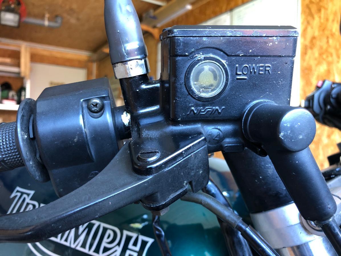

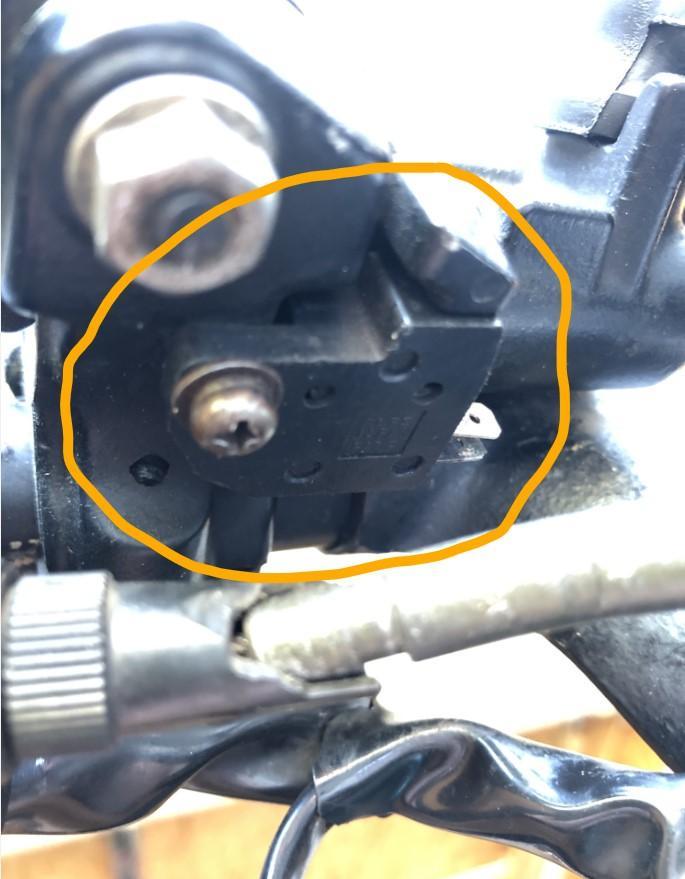

an meinem Kontakt für das Rückbremslicht vorne am Lenker habe ich einen Wackelkontakt mit dem Multimeter festgestellt. Da ein Bremssystem mit Bremsflüssigkeit für mich Neuland ist, wollte ich mal die eine oder andere Frage loswerden.
Ist dieses kleine Element unterhalb des Bremshelbels (eingekreist), an dem sich die Kontakte befinden, ein für sich geschlossenes Modul, das ich einfach mit der Kreuzschlitz-Schraube abnehmen kann, ohne eine Bremsflüssigkeitsdusche zu bekommen?
Lohnt sich überhaupt ein Blick in das Gehäuse, in dem ich den Taster vermute, um den Wackelkontakt möglicherweise beheben zu können oder handelt es sich um eine gegossene Blackbox, die man nur tauschen kann?
Den Bremsflüssigkeitskreis wollte ich nach Möglichkeit hierfür nicht anrühren...

Moin.
Kurze Antworten auf deine Fragen:
Schalter einfach abschrauben und ersetzen.
Keine Dusche, ist ja lediglich ein mechanisch durch den Bremshebel betätigter Kontaktschalter.
Hast den richtigen bereits rausgesucht.
Aber nur deswegen auf der Insel bestellen? Den kriegste auch in D....
Nils
Perfekt. Danke. 👍
Muss mal schauen, wo ich den herhole.
Ganz der Meinung von Nils.
