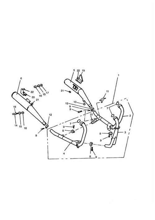

ich würde meine Sprint Bj. 95 gerne mit den  Auspufftöpfen der Daytona verschönern. Weiß jemand ob die Krümmeranlage baugleich ist mit der Krümmeranlage der Daytona?
Die Sprint hatte ja als einzige die Hitzschutzbleche verbaut , von daher bin ich mir nicht sicher, ob der Umbau so einfach funktioniert, wie ich es gerne hätte.

Ja, passt.
Du brauchst nur die passenden Halter an denen
der Schalldämpfer und die Rasten befestigt werden.
Die Dämpfer der Daytona/Speed Triple sind an
ihrem Ende etwas höher, weshalb ein Koffersystem
nur mit Anpassungen passt.

Zurück zu meiner ursprünglichen Frage ob die Krümmer bei Sprint und Daytona gleich sind. Nach Montage der Daytona-töpfe auf die Sprint, ist auf der Seite der Kette ganz wenig Platz zwischen Kette und Auspufftopf. Ich bin noch nicht gefahren, aber ich denke die Kette könnte sogar am Auspuff schleifen.  Daher habe ich vermutet, dass die Krümmer im Bereich des Überganges zu Auspuff anders geformt sind.
Die dreiteiligen Krümmer sind etwas kürzer zum Dämpfer hin.
Wurden aber nur an der Trident verbaut.
Da die Sprint auch mal Trident-Sprint oder -Sport hieß,
trifft man schon mal ein ganz frühes Exemplar mit
dem dreiteiligen Krümmer.
In jedem Fall passen Daytona/Speed Triple Krümmer
und deren Dämpfer gemeinsam an jede Sprint.
