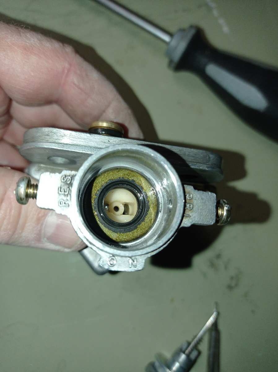

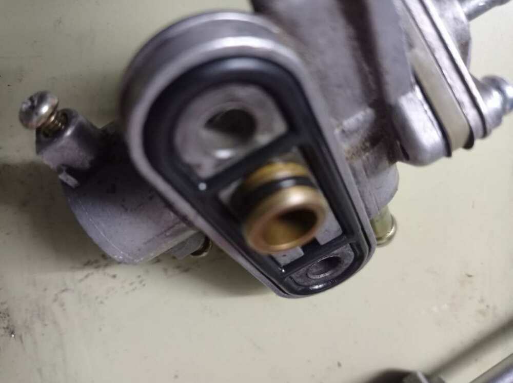

Jan Trident Geschrieben 3. April Autor Geschrieben 3. April Danke Christian, jetzt weiß ich was Du meinst. Hab inzwischen allerdings schon mit Bohrmaschine und kleiner Zange die Dinger im Schraubstock losgekriegt , zum Glück. Jetzt meine Frage: wo bekomme ich die Dichtungen her, speziell die vom oberen Bild? Da scheint mir das Weiße und die schwarze Dichtung irgendwie untrennbar? Das scheint der komplizierteste Benzinhahn des Universums zu sein?
Jan Trident Geschrieben 3. April Autor Geschrieben 3. April Jetzt ist es unten das Bild, was ich meine.
Armin Geschrieben 3. April Geschrieben 3. April Überleg mal, ob es nicht sinnvoller ist, den Benzinhahn neu zu machen. Der vorhandene hat nun auch schon einige Jahre auf den Buckel, besser wird der nicht mehr. Du kannst gern Matthias fragen, ob der noch lieferbar ist und was der kostet. Der an meiner Speed war zuletzt auch nur noch ein Pflegefall, hab mich dann entschlossen, den komplett neu zu machen. 2021 war der bei Triumph noch lieferbar:
Spencer Geschrieben 3. April Geschrieben 3. April Genau, auf dem Bild sieht man den Simmering, der vermutlich für die Undichtigkeit verantwortlich ist; Größe hatte ich schon angegeben; gibt es im Fachhandel. Aber wie Armin auch schon sagte, wenn es das Teil noch neu gibt, dann würde ich auch neu kaufen. So ein Altteil wieder herzurichten, ist Bastelarbeit und häufig investiert man dann genauso viel oder mehr wie für einen neuen ... ich mein´ wenn man Spaß dran hat, dann ist ein Wiederaufbau o.k. ... und natürlich nachhaltig. Gruß Christian
