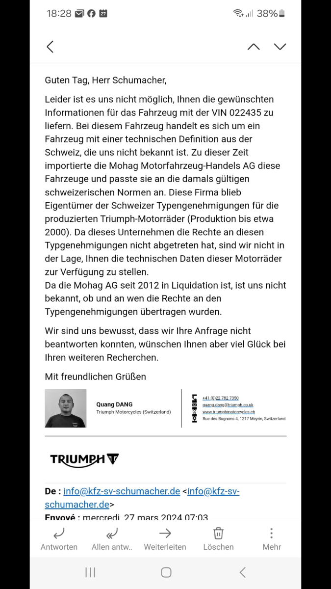

Hier geht der Spaß los. Triumph Deutschland konnte meinem TÜV ING nicht helfen.
Daraufhin hat er Triumph Schweiz kontaktiert. Dort hat er erfahren, dass alle Fahrzeuge nicht direkt  via Triumph , sonder über eine Firma Mohag Motorfahrzeug-Handel AG verkauft wurden.
Diese Firma hat die Fahrzeuge für die Schweiz umgebaut. Diese Firma blieb Eigentümer der Schweizer Typengenehmigungen. Leider ist nicht bekannt, ob diese Rechte abgetreten wurden.
Ich vermute es ging um Lautstärke, Abgaswerte ect. Leider ist diese Firma seit 2012 Insolvent und nicht mehr erreichbar.
