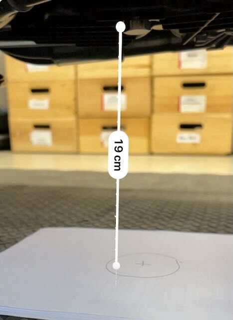

Spencer Geschrieben 27. Mai 2024 Geschrieben 27. Mai 2024 Alles Gute zum Geburtstag ... und als Geschenk das Bild: ca. 19 cm von Unterkante Ölablaßschraube bei senkrecht stehender, unbelasteter Daytona 900 (dürfte bei Speed Triple nicht anders sein); vielleicht noch einige Millimeter weniger, weil die Daytona vorn in einem Ständer stand. ... würde mich aber trotzdem interessieren, welchen Vorteil diese Fahrwerksmodifikation haben soll? Gruß Christian
