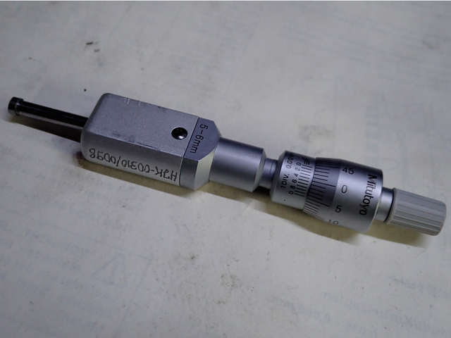

Jochen Geschrieben 25. Juni 2024 Geschrieben 25. Juni 2024 Ach ja ... Zum Vermessen der Ventilschaftführungen hatte ich den Nachtrag nun fast vergessen, was ich nun nachhole. Damit gehts ganz gut : Gruss, Jochen !
