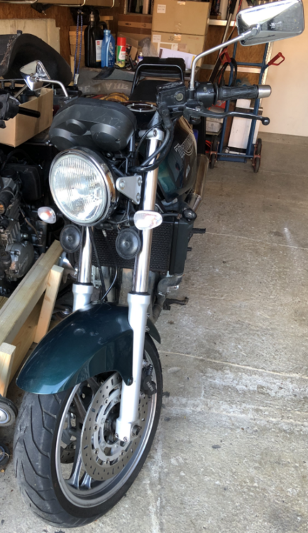

TT35 Geschrieben 26. Oktober Autor Teilen Geschrieben 26. Oktober So, mittlerweile ist wieder alles zusammengebaut und eine Probefahrt absolviert. Denke mal, dass ich technisch richtig Glück gehabt habe. Ruckelt nicht und auch freihändig läuft sie mir nicht zur Seite weg und schlackert nicht. Muss mir lediglich noch zwei Hupen kaufen, da die vom Schlachtross nicht mehr gängig sind. Aber sonst konnte ich das ganze Gestell für Tacho, Licht und Blinker komplett links wegnehmen und rechts dranschrauben. Dazu noch Kühler, Schutzblech und den Endtopf links getauscht. Am Schlimmsten war die Reinigung von den Tierrückständen. Waren vermutlich die Überreste vom Dickdarm, so wie das ausgesehen hat. Die fehlenden 2-3mm am Lenkeranschlag hatte ich jetzt mit Petec Power Stahl nachmodelliert, in Form gefeilt und etwas Lack drüber gegeben. Wenn sich das irgendwie negativ auswirkt, bzw. nicht halten sollte, werde ich hier nochmal berichten. Mal schauen, ob ich den Tank noch vom Lackierer machen lasse oder ob die Beule drin bleibt. Aber das kann zu einem späteren Zeitpunkt entschieden werden. Und im nächsten Step hole ich mir dann noch Jacke, Hose und Sommerhandschuhe neu. Und dann kann der November kommen Link zu diesem Kommentar Auf anderen Seiten teilen Mehr Optionen zum Teilen...
