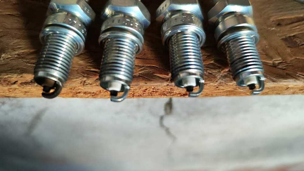

xfehsi Geschrieben 15. August Teilen Geschrieben 15. August Hallo Gemeinde, nach dem ich nun meine Speedy mal wieder seit 2019 in Bewegung gesetzt habe und schon eine kleine Tour machen konnte will sie nun wieder nicht mehr. Folgendes zur Einführung: Vor 3 Wochen hatte ich die Speedy wieder frisch gemacht also alles was nach langer Standzeit dazu gehört. Vergaser (Mikuni) wurde Anfang des Jahres überholt. Also alle Dichtungen neu und im Ultraschallbad gereinigt ( Fachwerkstatt) seit dem lag er im Regal verpackt bis zum wieder einbau in vor 2 Monaten. Alles abgestimmt und sie lief im Stand super. Also rotes Nummernschild drauf und ein Wochenende lang getestet alles super. Nun TÜV neu gemacht angemeldet und was soll ich sagen, nach ca. 3km fahrt ging es los schlagartig Zündausetzer ausfall eines oder zweier Zylinder. Ach nur mal am Rande, ich habe in meiner Speedy einen 4 Zylinder 1200 von einer Trophy.😜 Also zu Hause das übliche geprüft. Zündspulen gemessen Werte OK aber trotzdem alle mal getaucht. Problem weiterhin Zündkerzen auch neu, Problem weiterhin da. Neue Zündkabel bestellt bei Triumph 😖 alles getauscht und was soll ich sagen, Problem weiterhin da. Krümmer von Zylinder 1 und 4 sehr heiß ( Fingerprobe mit Spucke drauf) Zylinder 2 heiß aber nicht so heiß wie 1&4 Zylinder 3 handwarm. Habe auch die Spulen untereinander mal durch getauscht selbe Probleme Bild. So nun zum Kerzenbild siehe Bild unten von Re nach Li 1234. Dann habe ich noch versucht die Kompression zu messen 1& 4 hatten 7 bar 2&3 könnte ich leider nicht messen bin nicht mit mein Kompressionsmesser ran gekommen. Ich weiß nicht weiter bitte helft mir LG Jörg Link zu diesem Kommentar Auf anderen Seiten teilen Mehr Optionen zum Teilen...

Matt Geschrieben 15. August Teilen Geschrieben 15. August (bearbeitet) Moin Jörg, Du schreibst, Du hättest das Übliche geprüft. War da auch der einfache Test dabei, ob überhaupt auf allen Kerzen ein Funke da ist? Viel Erfolg! Viele Grüße! Nachtrag: ich hatte bei meiner T160 einmal offenbar eine schlechte Charge Zündkerzen erwischt, die mir nach relativ kurzer Zeit "durchgeschlagen" sind. Bearbeitet 15. August von Matt Nachtrag Link zu diesem Kommentar Auf anderen Seiten teilen Mehr Optionen zum Teilen...
xfehsi Geschrieben 15. August Autor Teilen Geschrieben 15. August Hi Matt, ja Zündfunken hatte ich überprüft war bei allen da und hatte auch die selbe Farbe, hatte sogar noch mal einen neuen Satz Kerzen eingebaut. Link zu diesem Kommentar Auf anderen Seiten teilen Mehr Optionen zum Teilen...
Matt Geschrieben 15. August Teilen Geschrieben 15. August Moin Jörg, ich habe noch einmal etwas genauer gelesen. Sind 7 Bar Kompression nicht schon etwas wenig bei einem Motor mit vermutlich 10,6:1 Verdichtung zumindest auf dem Papier? Laut Deiner Beschreibung würde ja am ehesten Zyl. 3 Aufmerksamkeit benötigen und den konntest Du ja noch nicht messen. Wenn alle Kerzen gleichzeitig neu gekommen sind, müssten die auch ein ähnliches Kerzenbild aufweisen. Drei Kerzen sehen aber IMHO eher aus wie gereinigt. Wieviel Kilometer hat der Motor gelaufen? Ist Dein Kompressionsmessgerät zuverlässig bzw. geeicht? Viel Erfolg und viele Grüße Link zu diesem Kommentar Auf anderen Seiten teilen Mehr Optionen zum Teilen...
xfehsi Geschrieben 15. August Autor Teilen Geschrieben 15. August Hi Matt, gelaufen hat sie ca 46 tausend, Kompression messer aus der Bucht . Also ein billig Teil. Motor war jetzt auch nicht richtig warm. Ja das ist ja das was mich so verwundert. Warum hat Nr. 1 Verbrennungsspuren und die andern nicht? Ob es doch am Vergaser liegt? Link zu diesem Kommentar Auf anderen Seiten teilen Mehr Optionen zum Teilen...
Matt Geschrieben 15. August Teilen Geschrieben 15. August Moin Jörg, wenn die Kompression nicht mehr ausreichend wäre und der unverbrannte Sprit die Zündkerzen eher reinigt, müsstest Du bei einem "feinen Näschen" den unverbrannten Sprit riechen können. Die Vergaser sind trotz Überholung als Ursache ja auch nicht ausschließbar (letztes oder vorletztes Jahr habe ich beim Nachbarn Fettrückstände im Vergaser gefunden, weil die Werkstatt dasselbige bei der Montage der Benzinleitung großzügig verwendet hat, Sachen gibt's). Wie dem auch sein mag, wenn die Kompressionswerte überall stimmig sind und die Zündfunken da sind bliebe ja nur die Vergaserbatterie oder Fremdluft übrig. Hat die Werkstatt wirklich alle O-Ringe im Vergaser erneuert oder möglicherweise den schlecht dokumentierten unterhalb der Gasschieberführung vergessen (danke nochmal an Jochen für diesen Hinweis, den hätte ich sonst sicher nicht "auf dem Schirm" gehabt)? Ich würde daher erst einmal die Kompression richtig prüfen und gegebenenfalls einen Druckverlusttest durchführen lassen. Wenn die Werte passen ist eine erneute Prüfung der Vergaserbatterie sicherlich der angemessene Weg und eine richtige Tankreinigung wegen möglicherweise vorhandenen Restwassers machte vielleicht dann auch Sinn. Probieren könntest Du auch, den Sprit aus den Mikunis über die jeweilige Ablasschraube zu entfernen und aufzufangen. Da müsste Wasser - sofern drin - auch herauskommen ... IMHO ... wie viele Kilometer war eigentlich die Probefahrt lang? Viel Erfolg und viele Grüße Link zu diesem Kommentar Auf anderen Seiten teilen Mehr Optionen zum Teilen...
