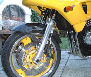

- Felgen teilpoliert und lackiert

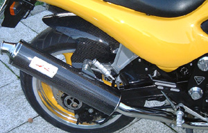

- BOS Carbon - Dämpfer

- Carbon-Frontkotflügel
- Carbon-Hinterrad-Abdeckung

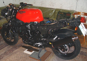

Als Werkstatt konnte ich für ca. sechs Wochen das Gartenhaus meiner Eltern benutzen.
Ausreichend Platz, Heizung, Licht und Sateliten-Fernsehen.
Dazu die Aufforderung :
".....bloß keine Flecken in den Teppich zu machen...."
( "Nein, Mama.....")

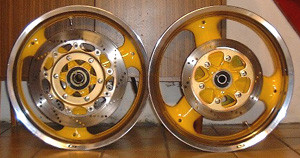

Zuerst gingen die Felgen zu Jochen Krupski zum Polieren,
anschließend mit der Karosserie nach Marl:

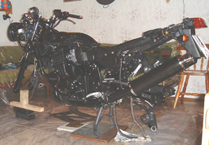

Um die Zeit zu überbrücken fange ich an die Sprint immer mehr in ihre Einzelteile zu zerlegen und zu verfeinern.
Freundlicherweise hat mein Arbeitgeber eine Sandstrahl-Anlage und so werden alle nur greifbaren Aluteile vom schwarzen Lack befreit.
Weiß der Teufel wieviele Fässer dieser Farbe Triumph mal gekauft hat; scheinbar mußte mit den letzten Sprints auch der ganze Rest davon raus......
Jeden Morgen steckte ich mir ein Stückchen Sprint in die Jackentasche und strahlte was das Zeug hielt.
Abends warf ich den 2000-Watt-Bohrhammer mit der Polierscheibe an und fluchte still vor mich hin.
Parallel dazu wühlte ich auf allen möglichen HP's und bestellte online Teile.
So bastelte ich fast jeden Abend im Gartenhaus,
ersetzte Schrauben, wischte zärtlich über die ganze Pracht und in der Glotze dudelte MTV.
Fast jeden zweiten Tag stand entweder der Mann vom United Parcel Service oder der Paketpost vor der Tür und stöhnte leise.
Immer mehr Teile trafen ein und wurden angebaut.
Hier ein paar Aluschrauben, ein Carbonteilchen, Miniblinker oder sonst was.

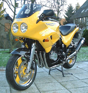

Dann endlich gingen wir in den Trockenraum und ich durfte zum ersten mal einen Blick auf die gelbe Pracht werfen.
Es war als wenn die Sonne wieder aufging.
Das Gelb war genau so geworden wie ich es mir erhofft hatte!!!!!!
Es leuchtete ganz wundervoll.
Wir krönten das Werk mit den Aufklebern und Yusuf versprach die Teile fünf mal mit Klarlack zu überziehen.

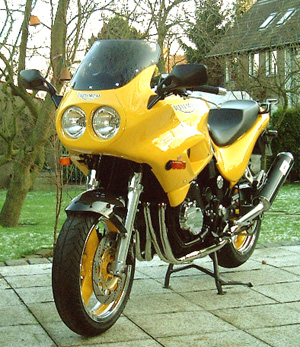

Vor lauter Begeisterung habe ich am folgenden Wochenende aus einer Laune heraus angefangen, die Tauchrohre zu polieren.
Was ich hinterher bitterlich bereut habe.......
Unter dem abgebeizten schwarzen Lack kam nämlich eine narbige und schrumplige Gussfläche zum Vorschein.
Die war besonders dort, wo die Fittings angesetzt waren, mehr als häßlich.
Zwei Tage lang habe ich mit aufsteigender Körnung geschmirgelt, mit Poliervlies gescheuert und mit Autosol Putzlappen zerfleddert........
Und dann war's gut........

Abends habe ich die Bremsscheiben etc. wieder an die Räder gebaut und dann zuerst mal die Verkleidung angebaut.
Das ist ein heikles Puzzle wenn man nicht schon am ersten Tag einen heftigen Lackschaden riskieren will.
Es ging aber gut.
Freitags habe ich morgens die Räder zu meinem Reifenhändler gebracht und ausdrücklich auf die polierten Felgen hingewiesen.
(Die Kratzer in den polierten Flächen durfte ich dann mit 600er Schmirgel und Autosol beseitigen..... Schönen Dank auch.........)
Am Freitag Nachmittag waren dann die Räder wieder dran und ich konnte mein Moped endlich wieder vom Montageständer holen.

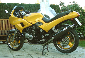

Ich schraubte und bastelte vor mich hin wie im Wahn und plötzlich war es soweit.
Als letztes steckte ich noch die Sitzbank rein und plötzlich stand ich vor meinem Moped....
Sie war .......... fertig..........!!!!!!!!!!
Ich holte mir ein Bier und setzte mich davor hin und war überwältigt..........
Sie sah sogar noch besser aus als ich es mir vorgestellt hatte.
Das Gelb paßte prächtig zu dem schwarzen Motor und zu dem Carbon- und Aluteilen.
