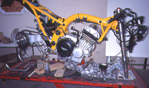

Der Lack des Rahmens sah zwar nicht schlecht aus, sollte aber aus optischen
Gründen in "Wagenfarben" Kunststoff beschichtet werden.
Hierfür musste das ganze Krad natürlich demontiert werden, um
es nach dem Beschichten wieder genussvoll zusammenzubauen.

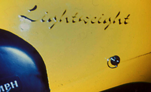

Ich konnte es mir aber dann trotz allem nicht verkneifen, nach dem Wiederaufbau
meine persönliche Noten zu hinterlassen.
So entstand der Union Jack auf dem Tank.
