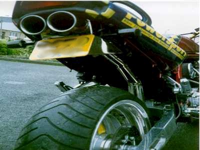

Wenn man einmal infiziert wurde mit dem Aufrüstvirus,
ist es schwer davon wieder abzukommen.

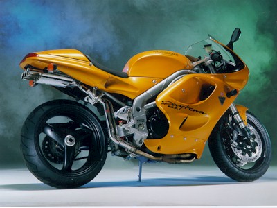

Schuld hat eigentlich mein Freund Arno:
Weihnachten 99 schenkte er seiner Daytona eine Black Widow Underseat,
die wir zuvor im Sommer gemeinsam erstmals beim Triumphhändler in
Syke an einer Daytona gesehen und wichtiger gehört hatten.
Die Anlage wurde damals von einem Kunden bestellt, aber nicht abgeholt.
Angeboten wurde sie mit einem soliden Preisnachlass. Seitdem wussten wir,
wie der Dreizylinder klingen kann.
Die Ansparphase bis Weihnachten wurde durch Kontrollanrufe beim Händler
verkürzt.
Bis dann endlich 3.400,- DM auf den Tisch des Hauses gelegt wurden und
der Einbau nach rund 2 Tagen erledigt war.
Ergebnis: Der absolut geilste Sound eines Dreizylinders, den wir je gehört
hatten. Und bei diversen Treffen mit anderen Bikern, sahen wir selten
so viele gestandene Männer auf Knien an Arno´s Daytona herumrutschen,
um die Black Widow zu bestaunen.

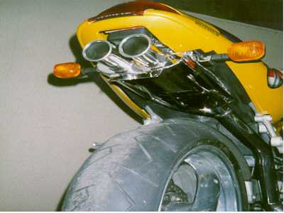

Irgendwann im Herbst wurde ich fündig. Auf der Homepage www.wunoff.co.uk
<http://www.wunoff.co.uk> fand ich sie
Meine Traumauspuffanlage: Eine Underseat-Anlage mit drei Auslassrohren.
Handgefertigt nach Kundenwunsch, polierter Edelstahl.

Wunoff bietet jetzt auch eine Anlage an , bei der die Auslassrohre 30°
nach unten geneigt sind. Ich hätte dann eine Anlage, die es momentan
nur einmal in Europa gäbe, da diese Variante sonst nur in den Staaten
angeboten wird.
Ja klar, die will ich haben.

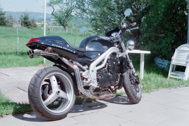

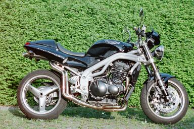

Gleich am selben Abend sollte sie angebaut werden, da die Einbauanleitung
die Montagedauer mit nur zwei Stunden bezifferte
Beiliegende Einbauanleitung wurde frei übersetzt und flux umgesetzt:
Shark-Endtopf, Heckabdeckung, Blinker demontiert und Schutzfänger
gemäß Einbauanleitung abgesägt.
Siehe da: Die komplette Anlage ist scheinbar zu kurz., mit aufgestecktem
Rohr (Adapter) zu lang. Außerdem passte der Adapter nur auf Wunoff-Seite
und nicht auf Krümmer-Seite.
Das Problem wurde Bob von Wunoff per E-mail geschildert. Nach einem weiteren
Telefongespräch fragte er nach den Maßen des erforderlichen
Adapters und fertigte danach einen neuen Adapter an.
3 Tage später kam das Teil aus England an. Alles kostenfrei.
Länge war o.k.
Nur stieß nun der Topf an den Schmutzfänger unter der Sitzbank
an, obwohl der Schmutzfänger gemäß Einbauanleitung bündig
am Rahmenheck abgesägt wurde.
Säge wieder ausgepackt, vorher den kompletten Schmutzfänger(
also mit Batteriekasten) ausgebaut. War recht fummelig wg Elektrik, Ausgleichbehälter,
div. Kabel, etc.
Dabei habe ich aber den Sicherungssplint des Sitzbankschnellverschlusses
wiedergefunden.
( man sollte positiv denken)
Der ausgesägte Schnitt verläuft nun an der Falzkante des Schmutzfängers.
Die Befürchtung, dass der Ausgleichsbehälter nun zu hoch gedrückt
wird und anstößt war grundlos.

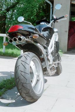

Alles passt wunderbar. Die 2 Schrauben , die das Schloss der Soziusabdeckung
halten, wurden durch 60mm Schrauben ersetzt und halten auch den Schmutzfänger.
Die Wunoff wird noch hinten mit zwei Schrauben fixiert ( in den Originalbohrungen).
Zwei Federn halten die Wunoff am Krümmer.
Ebenfalls im Lieferumfang eine Hitzeschutzmatte, die im Schmutzfänger
verklebt wurde.
Alles wieder zusammen gebastelt.
Wunoff empfiehlt noch die Abdeckungen in der Heckverkleidung zu löchern(wg
Kühlung). Brauch ich nicht, da ich Sky-King-Aluwaben bereits vorher
montiert hatte.
Der erste Probelauf: suuuuuuper
Kein Blechkonzert, wie bei der Wolf - ABE -Anlage, und bei höheren
Drehzahlen agressiver als Arnos Black Widow.

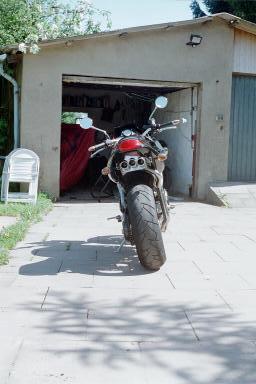

Nächstes (kleineres) Problem:
Das Nummernschild passte nicht so toll. War aber schnell gegessen mit
zwei improvisierten
Blechen vom Obi. ( wird noch filigraner gelöst)

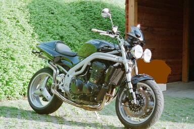

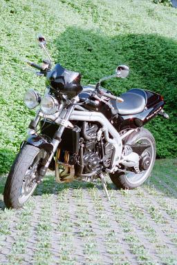

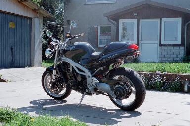

Liste der Umbauten:
- Wunoff Underseat Auspuffanlage
mit drei Endrohre, die 30° nach unten geneigt sind ( gibt es nur einmal
in Europa)
- Gabelprotektoren
- beide Scheinwerfer geschaltet
- Fly Screen
- Carbon Tankpad
- Carbon Limaabdeckung
- Carbon Ritzelabdeckung
- Carbon Hinterradabdeckung
- Carbon Kettenschutz
- Carbon Nabenabdeckung
- Lucas Lenker
- Soziusabdeckung
- Sitzbankschnellverschluss
- Sky King Aluwaben
- Kellermannblinker Edelstahl
- Miniblinker hinten; schwarz getönt
